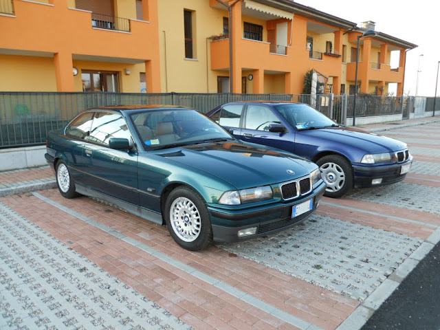

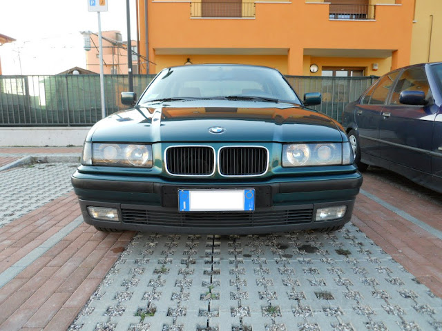

    Ho finito poco fa di pulire i fari, installare lo xeno + lucina led, e di lavarla per bene esternamente.
    Ecco il risultato :) /emoticons/smile@2x.png 2x" width="20" height="20" />
    Viscineviscine :D /emoticons/biggrin@2x.png 2x" width="20" height="20" />
    Quasi superflui dire che lo xeno è una figata assurda, ho messo delle 5000k, devo verificare più tardi l'assetto corretto dei fari e poi la resa effettiva, ma già belli puliti con quella luce figosa è una soddisfazione :D /emoticons/biggrin@2x.png 2x" width="20" height="20" />
    Ho dovuto fare un certo adattamento, prima di tutto perchè avevo già disponibili le H7 e quelle ho messo, anche se il faro è per H1, ma anche le H1 xeno non avrebbero avuto la stessa resa senza modificare il supporto della lampadina, è un pò difficile da spiegare comunque ho spostato la lampada in avanti, altrimenti restava quasi 1cm fuori dal bulbo.

    Allora ragazzi, al primo colpo avevo regolato i fari troppo bassi, poi troppo alti, ora sono su una via di mezzo, buona.
    Però ho notato che non si tratta di un lenticolare "puro", ovvero, davanti alla lente c'è il vetrino zigrinato che diffonde comunque la luce, quindi non si ottiene un fascio di luce pulito tagliato solo dal filtrino nel bulbo della lente, ma si ha inevitabilmente una diffrazione in tutto il faro, che mi da l'impressione di risultare fastidioso per le altre auto in strada.
    Ieri sera nessuno mi ha lampeggiato, ma a me pare che già al conducente di fronte arriva troppa luce all'altezza dello specchietto nonostante la linea di luce della lente sia correttamente bassa.
    Voi che ne dite?
