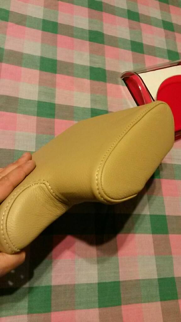

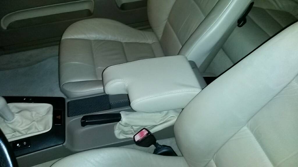

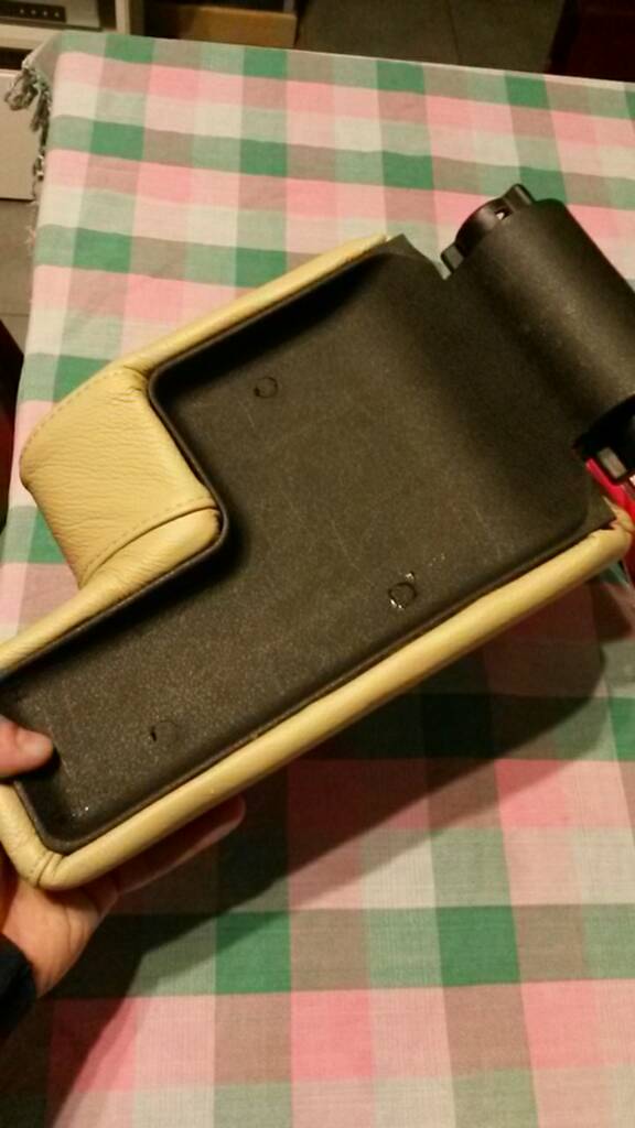

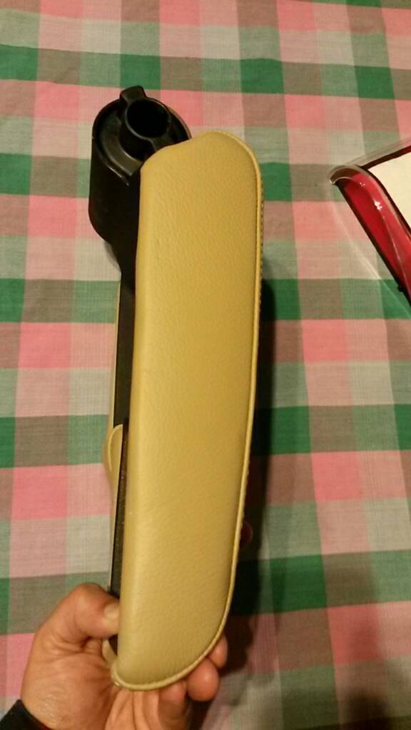

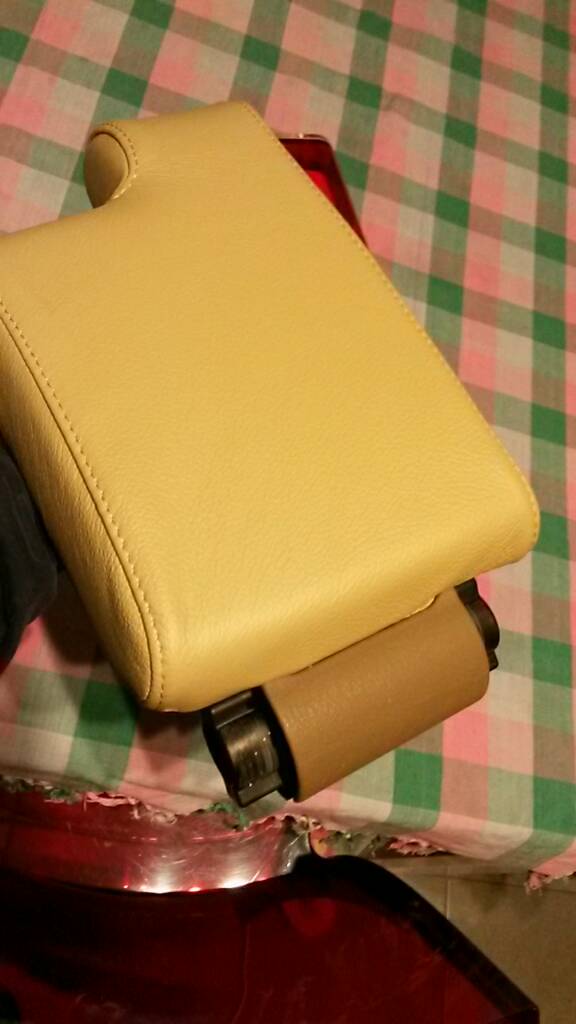

    Altro upgradino, molto sofferto! Perché di braccioli beige usati non sono riuscito a trovarne sani. Ho preso il rivestimento nuovo su ebay e direi che è venuto benino. C'è solo una lieve grinza (mia colpa nell'incollaggio) ma credo che col tempo sparirà.
    Agevolo qualche altra foto per chi si volesse cimentare nella sostituzione del rivestimento. È un'operazione da fare con cura, ma relativamente semplice. Io ho usato anche del vapore per stendere bene la pelle, visto che al centro dove c'è quella cucitura curva tendeva a tirare.
