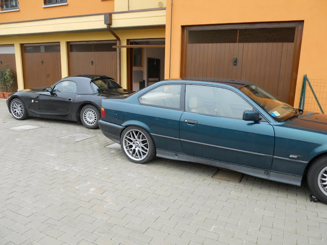

    Vi volevo deliziare con questa :D /emoticons/biggrin@2x.png 2x" width="20" height="20" />
    Ho dovuto verificare che la "tremarella" della Z4 fosse dovuta alle ruote.. avrò storto un cerchio!
    Ma quant'è faiga l'E36 con sti gommoni??
    Comunque toccano eh, sono dei J8x18 ET38 con 255/35/18, non ci ho fatto neanche un metro ma saltellandoci sopra direi che basta poco per andare a grattare sullo spigolo del paraurti, però con qualche limata penso si potrebbe anche fare :D /emoticons/biggrin@2x.png 2x" width="20" height="20" />

    ...e come si potrebbe darti torto...

    :haha:haha:haha:haha:haha:haha:haha:haha:haha:haha:haha:haha:haha:haha:haha:haha
    oddio com'è orrenda la zeta con quel tipo di 15!

    Ottimi per farci driffiti, garantisco :D /emoticons/biggrin@2x.png 2x" width="20" height="20" />
