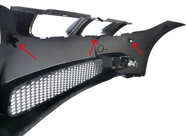

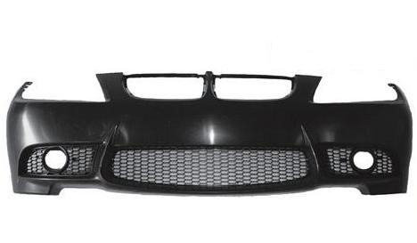

    allora ragazzi, ho chiesto notizie a dario un amico di riky ( molto competente e gentile) che puo' procurarci anche solo il paraurti anteriore, pero' ci sono solo i buchi per i sensori di parcheggio e non per i lavafari. il paraurti costa 300 euro mentre i fendinebbia 100 euro, da sommare solo le spese di spedizione.
    il paraurti e' in abs, non va' fatta nessuna modifica, tranne per le msport dove vanno cambiati i convogliatori dell'aria...........
    ecco la foto con vista dall' interno i buchi segnati dalle frecce rosse dovrebbero essere i fori dei supporti dei sensori di parcheggio, peccato per i lavafari. secondo voi si potrebbero fare artigianalmente?..........

    MA assolutamente si non credo che dentro il para ci siano dei supporti per il lava fari ma ci siano solo i buchi passanti con il cappuccio

    cioe' spiegami mike c'e' solo un foro ? quindi non e' ampio come il cappuccio che si vede all'esterno?........:-k

    pietro dalla foto che ha dario non si vede se c'è la predisposizione per i lavafari,è l'angolazione che non permette di vederlo,perchè i segni dove tagliare per i lavafari vanno nella parte che di cui non si vede la parte interna perchè piega verso il faro,così non so se mi sono spiegato ma se guardi la foto della tua e vedi la foto che hai messo dell'interno del para vedi che vanno proprio in quella parte che non si riesce a vedere...a farli cmq non è difficile,basta una dima artigianale anche di cartone fatta sul tuo paraurti per poi andare nell'altro e segnare i contorni da tagliare...cmq si,il foro che andresti a fare non è grande quanto il tappo che esce dal paraurti ma è più piccolo di diametro rispetto ai tappi...

    si sono d'accordo con te, ci vorrebbe una foto che evidenzi quella zona.......:-k
