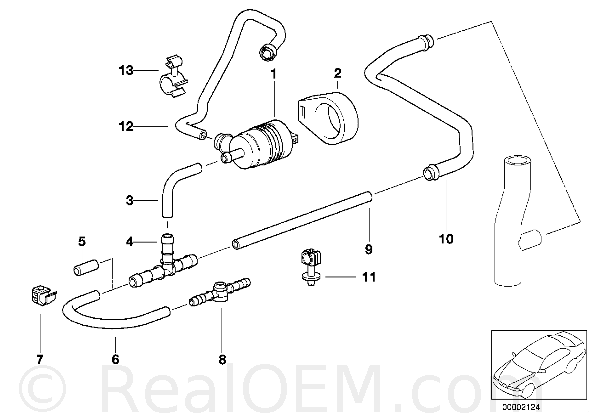

    Ho avuto lo stesso identico problema e ti anticipo che l'ho risolto senza spendere 1 € :D
    Se senti un rumore tipo fischio o sibilo (se il problema è quello non puoi non sentirlo) facilmente sei a cavallo ;)
    Smonta tutto il filtro dell'aria e guarda sotto, vedrai un raccordo a T, con un lato senza nessun tubicino che ci entra... bene, da li aspira aria, basta tappare quel buco (INUTILE) e tutto va a posto!!!!
    il raccordo a T è una marocchinata della BMW, che anzichè mettere un raccordo a L per TUTTE le versioni, eccetto quelle tetesche, ha tenuto il loro stesso raccordo :evil::evil::evil:
    Il pezzo che è saltato via a me e ha creato casino è quel tappino del caxxo col n.5
    N.B. i pezzi dal 6/7/8/11, come detto, ci sono solo sulla versione crucca, nelle altre c'è il tappino!!
