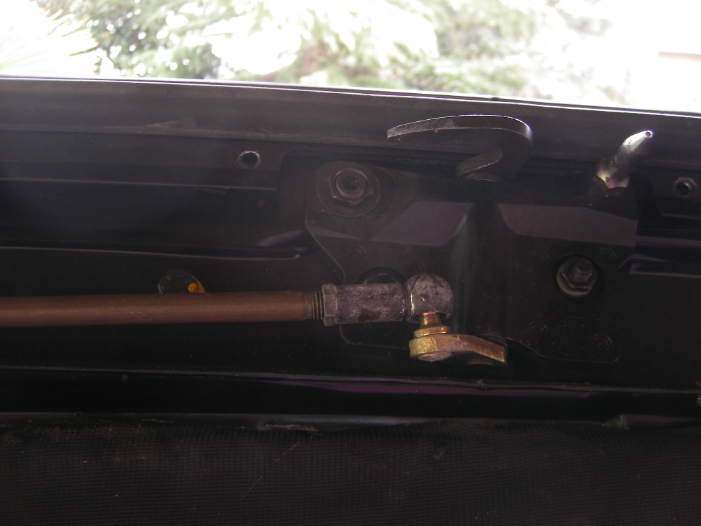

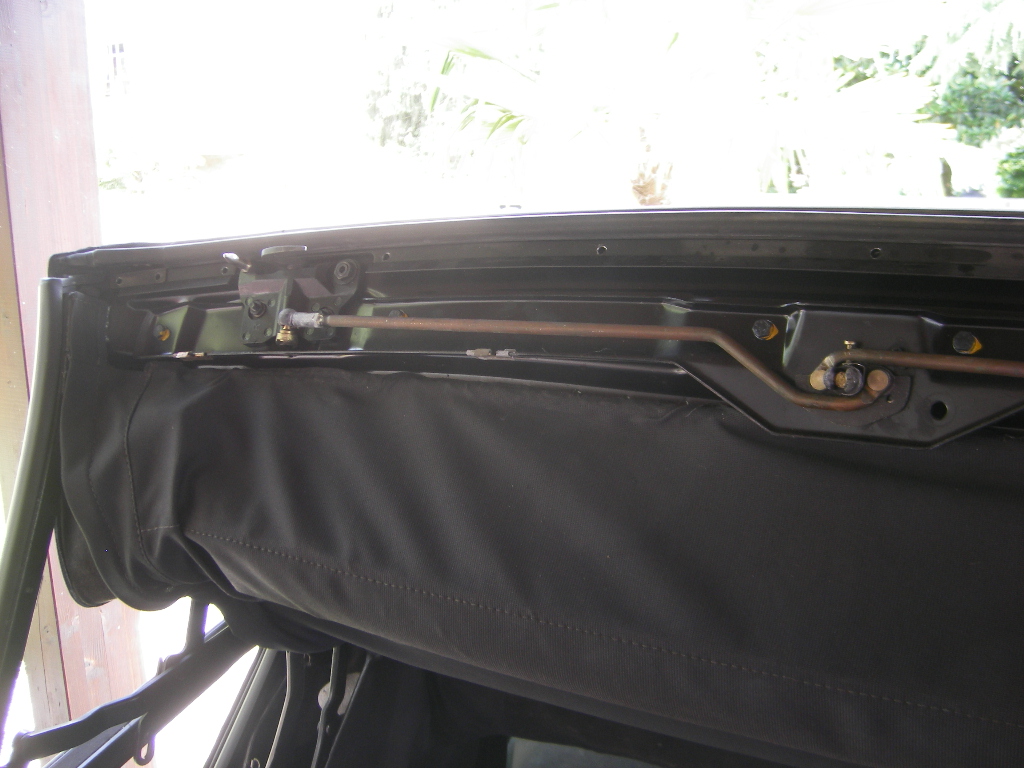

    Poiché sento , a mio avviso, troppa turbolenza tra parabrezza e capote ( chiusa) chiedo se ci sia la possibilità di regolare la chiusura del maniglione in maniera che serri maggiormente quando lo si chiude.
    Ne approfitto per augurare a tutti Buona Pasqua.
  17. makepalle2002
    3.850
    262
    17 Marzo 2007
    55.106.019
    320i cabrio E36
    sì, si può.
    ma se non hai problemi di infiltrazioni, io l lascerei così; stringendo di più vai solo a stressare maggiormente la guarnizione, che potrebbe spaccarsi.
    tanto + che la differenza sarebbe minima, e la turbolenza la sentiresti lo stesso.

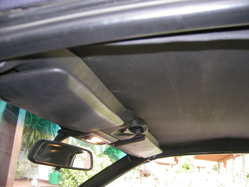

    Tenendo in considerazione il consiglio ho effettuato solo piccole regolazioni per limitare quel fruscio.
    dopodichè ne ho approfittato per ri-incollare il cielo nella parte anteriore che ormai penzolava tutto bello scollato...
