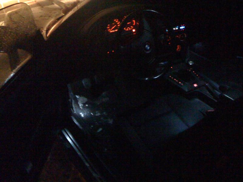

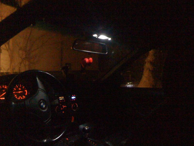

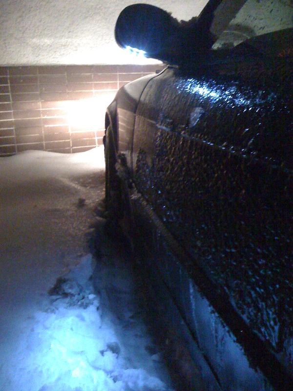

    da fuori sono così
    è venuta così accesa x via del flash
    rendono meglio dal vivo..
