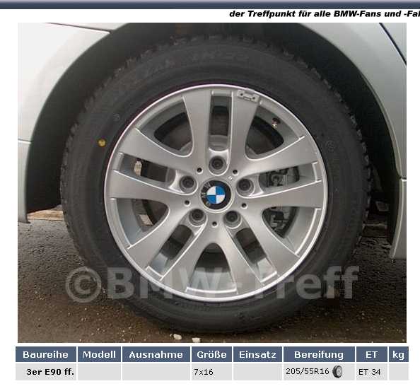

    guarda, è molto probabile che uno dei due annunci sia sbagliato (mi riferisco a quelli col cerchio style156).....cioè il venditore abbia messo un valore di et sbagliato (comunque adatto alla e90)
    il cerchio style 156 da 16 originale ha un valore di ET pari a 34
    valori diversi possono significare o un errore del venditore o il fatto che il cerchio possa essere non originale (replica)
    il cerchio style 154 originale ha lo stesso valore di ET del precedente, ossia 34......ET perfetto per la serie 3 chiaramente......e non capisco come mai il venditore dice che non è adatto per la e90 :-k
    spero di aver fatto un pò di chiarezza ;) /emoticons/wink@2x.png 2x" width="20" height="20" />
