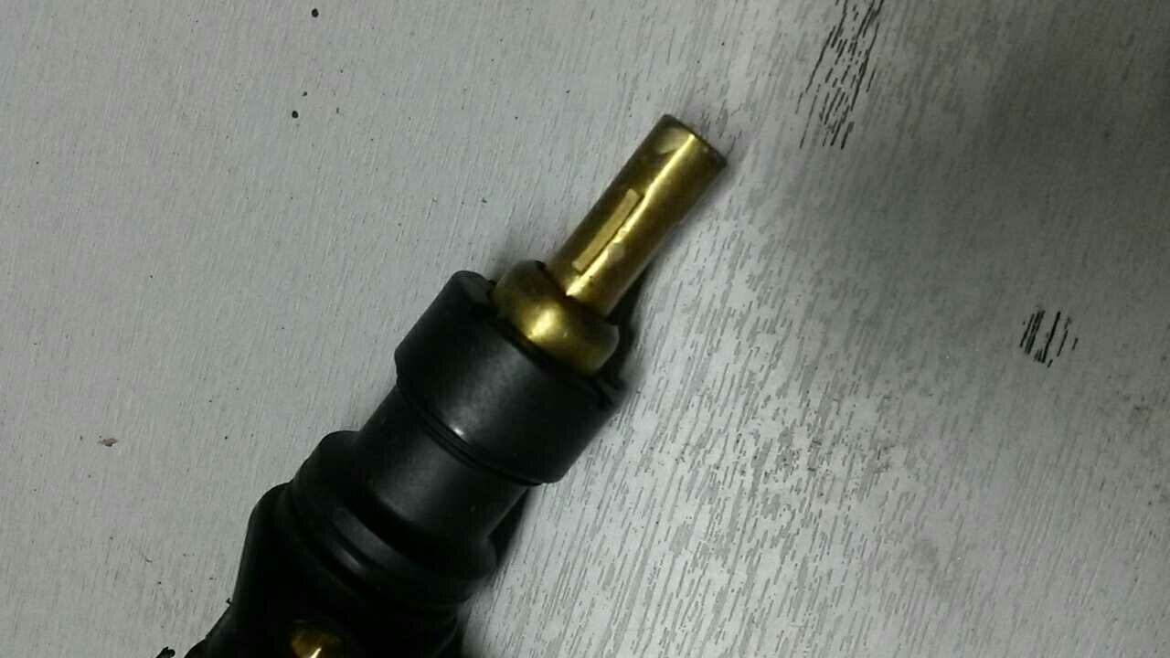

    E' già chiarissimo, è il termostato di cui parliamo

    Sicuramente il calore dell'acqua contribuisce a scaldarlo, e quando l'acqua (e quindi il motore) è calda, chiude il circuito e smette di preriscaldare il corpo farfallato.
    -Se l'aria è calda chiude prima
    -Se l'aria è fredda non chiude e l'impianto continua a riscaldare la farfalla.
    Tra l'altro, non è presente su tutte le versioni del 2.0.

    Info Airbox
    Il termostato all'estremità ha una sonda metallica:
    È il mio vecchio, si è spezzato uno degli attacchi dei tubi.

    ok, adesso ho capito cos'è il "cilindro di ottone" :lol:
    come detto da vinz, è solo un rubinetto che fa passare l'acqua in base alla temperatura dell'aria.
    ergo, nessun riscaldamento dell'aria.
