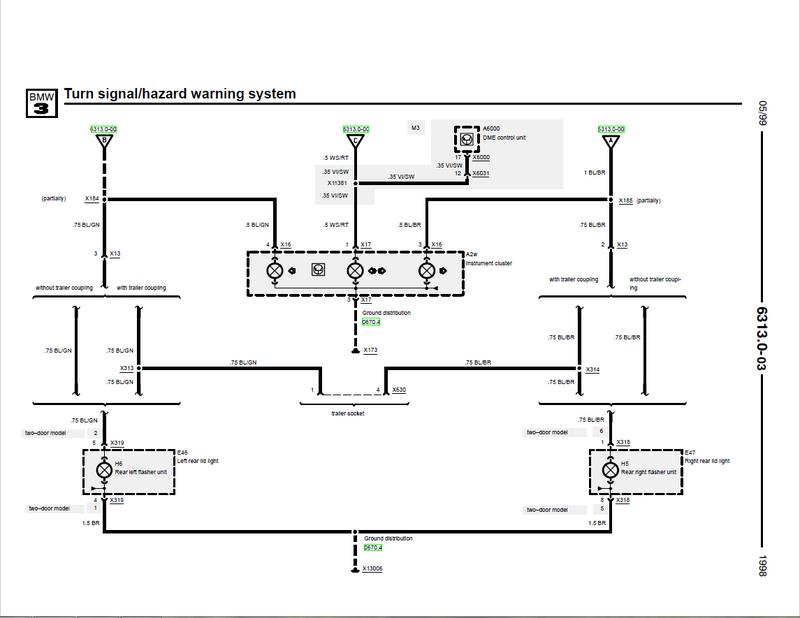

    Allora il problema può essere esclusivamente sul quadro strumenti o sul connettore ( ma dubito su quest'ultimo).
    Gli ingressi al quadro strumenti arrivano sul connettore X16 (bianco) rispettivamente ai Pin N°3 filo blu/marrone per l'indicatore DX, ed al Pin N°4 filo blu/verde per l'indicatore SX.
    Se sul connettore sui fili indicati collegando una lampadina od un multimetro verso massa funziona il problema sono le piste del quadro strumenti oppure una saldatura del connettore (x16).
    EDIT:
    dato che il "cicalino" funziona sempre, il connettore e le saldature sono sicuramente ok.
    Controlla le piste dove si inserisce ruotandolo il portalampade dell'indicatore sx. Le lamelle del portalampade sono OK?
    E' necessario però aprire il quadro strumenti e separare l'elettronica dalla meccanica.

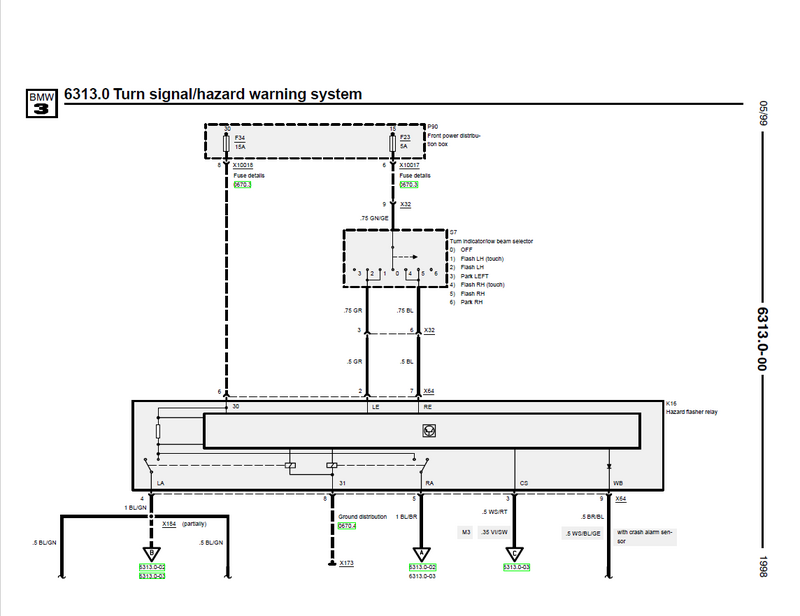

    Ma e' tutto comandato da un relè elettronico dentro il box fusibili. Mi aveva fatto un corto una lampadina frecce e mi aveva bruciato l'integrato. Cambiato il relè problema scomparso. Avevo un lato che non andava.

    Ma se a lui funziona tutto tranne la lampadina sul quadro il relè non c'entra.
    Il relè di cui tu parli è il K16 (hazard flasher relay) sul quale entra il comando delle frecce e le uscite del relè vanno direttamente agli indicatori di direzione ed al quadro strumenti connettore bianco pin N°3 e 4.
    A lui non funziona esclusivamente la segnalazione sul quadro, quindi il relè è a posto.

    A me non funzionavano appunto le lucette al quadro (oltre che un lato esterno)... non e' un semplice rele' che le comanda ha dentro un integrato di una certa complessità e grandino. Non darei cosi' per scontato che centra nulla.

    Hai sicuramente una pista interrotta sul quadro strumenti.
  19. Davidelica
    Davidelica Aspirante Pilota
    22
    16 Febbraio 2018
    Palermo
    E36 318i
    Non c'è nessun componente all'interno della pista che potrei sostituire? O dovrei cambiare per forza il quadro per risolvere..
  20. Gabriele68
    Gabriele68 Primo Pilota
    1.011
    340
    16 Marzo 2015
    Parco Naturale del fiume Sile
    620.789
    EX E36 cabrio 320i
    Intendo una pista di rame che porta la tensione sulla spia.
    Se lo apri secondo me con un multimetro la individui facilmente, le due mezzelune di rame dove fa contatto il portalampade sono una al negativo dell'alimentazione ed una al pin corrispondente sul connettore. Prova la continuità dal portalampade al Pin 4 connettore bianco.
