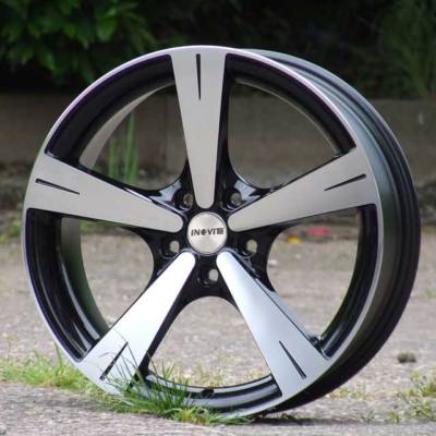

    Vorrei fare qualche leggero ritocco all'estetica della mia E36 che vedete in foto:
    Per cominciare, cerchi da 17" a 5 razze con ET 35 e gomme 235/40/17.
    Che ne dite se ci butto sotto questo insolito modello?
    Visto che ora ho la misura 225/50/R16 e quindi con la nuova misura 235/40/R17 aumenterà lo spazio passaruota, esistono delle molle sportive leggermente più basse, tipo di 1,5/2 cm??

    intanto ciao e benvenuto, e complimenti per il gioiellino :biggrin:
    premessa: a quell'auto fagli veramente il minimo indispensabile, è gia troppo bella così, oltretutto è un edizione numerata quindi non pastrocciarla...
    detto questo, l'elenco massimo di modifiche che potresti fare per renderla ancora più bella sono:
    - specchietti M3
    - cerchi da 17"
    - scarico
    come cerchi quelli che hai messo tu non sono male, anche se io ci vedrei meglio qualcosa tipo questi:
    come scarico, un terminale doppia uscita magari, o classica o dtm
    per l'assetto tu dovresti gia montare l'assetto M se mi ricordo bene (ovvero 1,5cm più basse delle E36 comuni), se volessi abbassarla ulteriormente le possibilità sono infinite... come molle comunque le migliori sono H&R e Eibach

    i primi cerchi sono stupendi e introvabili in Italia...
    in ogni caso mettici dei cerchi a canale rovesciato, e con ET un po più di 35, imho 35 è ancora poco!
    l'assetto fallo dopo aver messo i cerchi, perchè secondo me bastano quelli dato che hai già l'assetto sportivo della casa!:wink:
    lo scarico, per far fede al nome "racing" lo metterei doppio DTM, con un catalizzatore metallico e un filtro a pannello per dargli il giusto sound.

    Avrei trovato dei cerchi carini ma con ET30, e montandoci le 235/40/17 credo di uscire fuori dalla carrozzeria... o no?](*,)
    Comunque vero, anche gli specchietti M3 sono da mettere, ma farò tutto con calma:wink:

    che canale hanno quei cerchi? fuori dalla carrozzeria sicuramente no, al max dovrai ribattere un po il passaruota dietro per evitare che tocchi quando s'accuccia un po.. però come effetto estetico sarebbero davvero gran cosa =D>

    esatto...io ora vado in giro con 8j ET38+5mm di distanziali e non mi tocca in nessuna occasione!
    io vorrei provare addirittura a mettere degli ET20, secondo me ribattendo i parafanghi poi starebbero da dio!!!
    non ho modo di provare purtroppo...

    Io non ricordo bene ma mi pare di avere et 35 ed ho ribbattuto i parafanghi perchè toccavo.

    Nicol che gomme hai tu?perchè io con le falken che hanno quel bordino salvacerchio toccavo e non poco forse è il bordino che si piglia altro spazio diciamo un 5 millimetri e quindi toccava!quindi come se avessi et30!

    Uhm sono canale 8J con ET30

    ho le 235 con bordino del cavolo anche io...però ho tolto l'assetto!!!

    ho messo i distanziali che avevo già tolto l'assetto...

    Quindi hai le 235 con cerchi da 17 e canale 8J?
    Ma con quale ET e che misura di distanziali?
