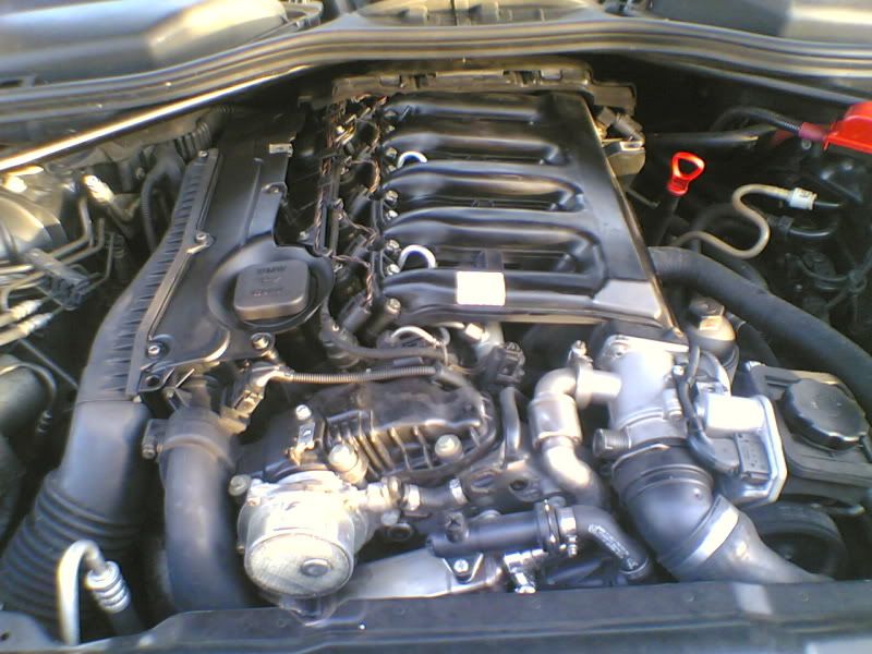

    ecco il mio collettore...visto da fuori

    german ha un collettore 2° serie montato su euro 4.. ack quello 1° serie euro 3 ... ma entrambi non montano le lamelle borbate in gomma.. credo!!

    azz....ha me sembrano identici esternamente :-k
