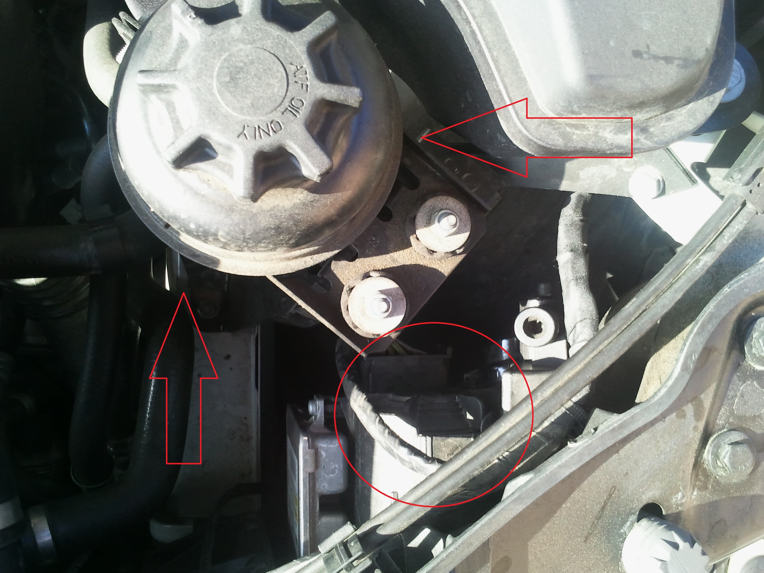

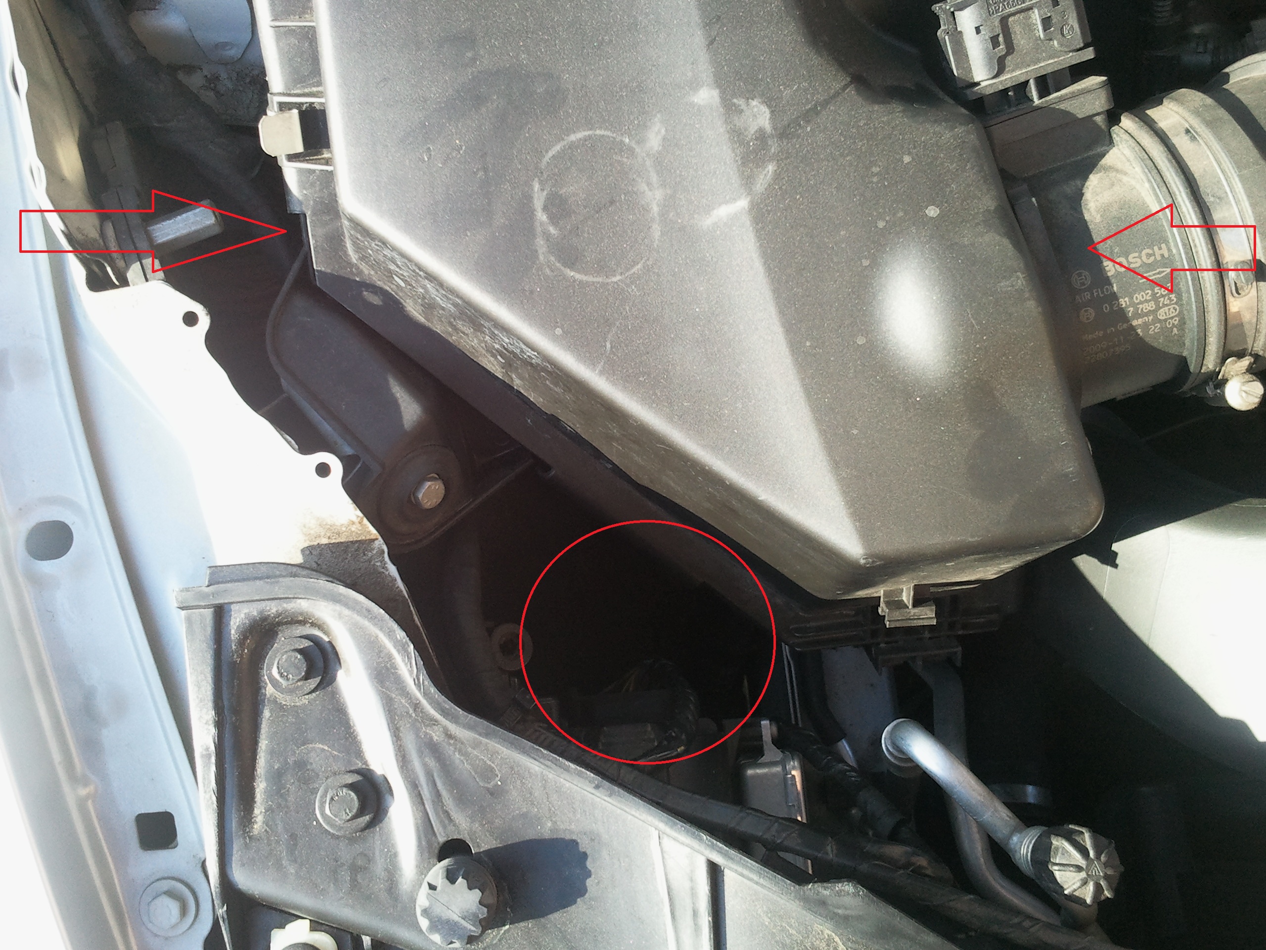

    Però, torno adesso da una sessione di un'oretta per montarle, risultato: Non ci sono riuscito!!! :sad:
    Problema:
    Non trovo lo spazio per manovrare, forse ho le mani troppo grandi ma io lo trovo veramente minimo.
    - Faro sx (dal posto guida) potrei ovviare smontando il supporto dove c'è scritto Oil e qualcos'altro (non è l'olio motore :lol:)
    - Faro dx per me impossibile ](*,) unica alternativa sarebbe anche lì, smontare quella plastica triangolare, probabilmente filtro aria ma non lo so fare.

    se metti un po' di foto della zona fari,si puo' vedere di darti una mano...effettivamente il problema mani grandi lo capisco....io ho fatto fatica a infilarle,pur avendo due manine piccine....

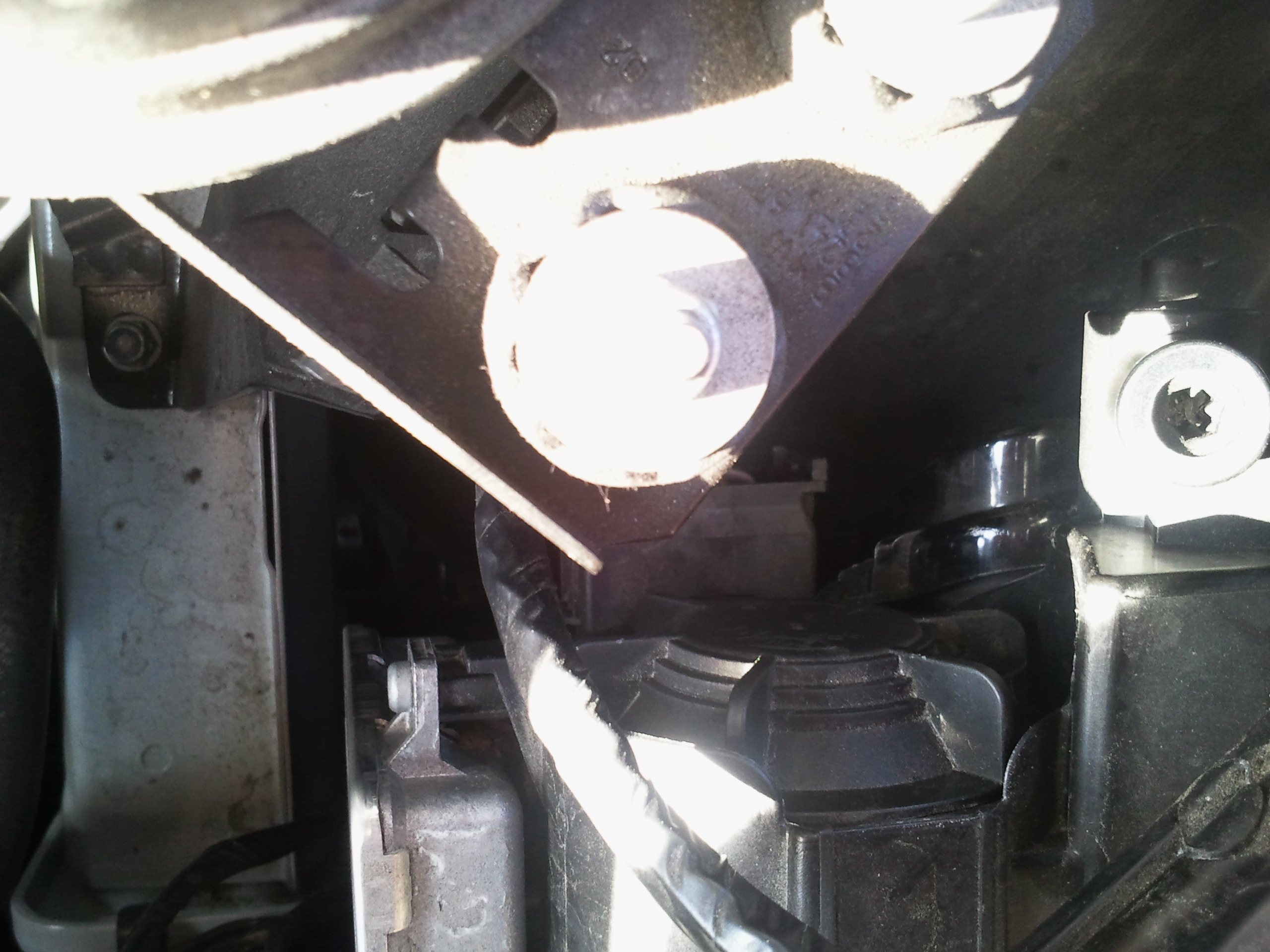

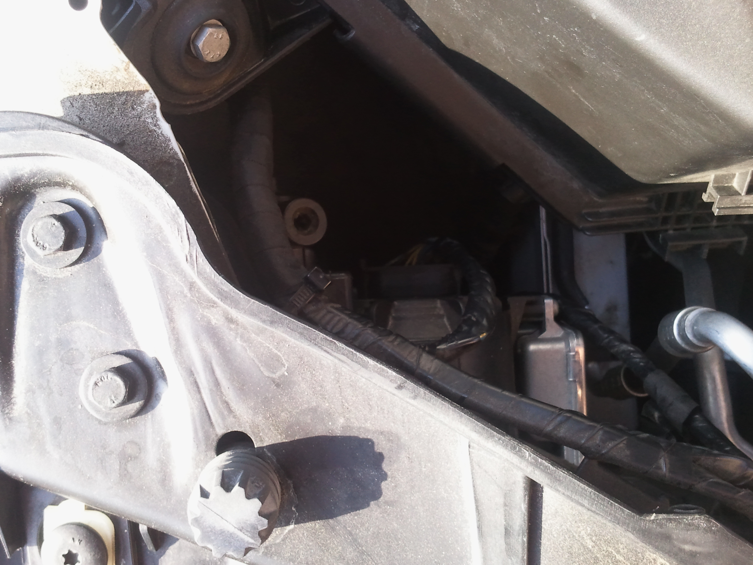

    ECCO LE FOTO:
    Nel cerchio lo spazio di manovra e le frecce indicano cosa dovrei smontare
    FARO SX
    FARO DX
