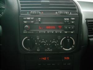

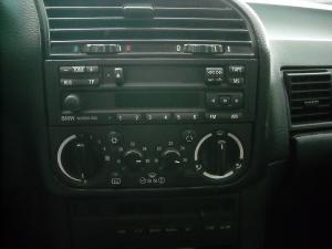

    Salve,
    sono andato allo scasso ed ho recuperato lo spinotto col cablaggio originale.
    Dopo aver riconnesso tutti i fili con faston tutto è funzionato alla grande.
    Unico problema cambiavano i colori degli altoparlanti di destra e ci ho messo un po' di tentativi prima di capire come andassero collegati.
    Inserisco 2 foto della nuova radio: nuova ancora imballata a soli 65 euro + 17 di spedizione dalla Germania
    Il display essendo nuova è leggermento più rossiccio di quelli della macchina, ma va bene lo stesso.
    Una ultima osservazione: Col riscaldamento a palla, dalla bocchetta sopra la radio si sente un po' puzza di plastica (non di bruciato). Che sia la radio che si "asciuga"? Oppure che qualche faston della riconnessione dello spinotto che non urti al condotto dell'aria calda. Cosa ne pensate?
