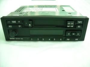

    Salve a tutti,
    finalmente ho trovato la radio che cercavo per la mia 320i del 91. Lo so, sarà semplice, ma la reputo la più coerente con l'anno della vettura.
    http://www.tonioworld.net/immagini4/images/501084DSCN2176rid.jpg

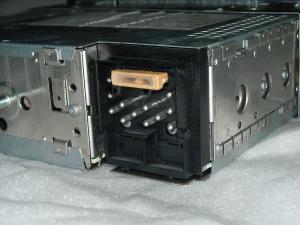

    Il problema nasce col connettore sul retro. Nel caso della radio che ho preso è questo:
    http://www.tonioworld.net/immagini4/images/368822DSCN2178rid.jpg
    il connettore alla mia macchina manca perchè tagliato da chi ha montato il precedente Pionner after-market.

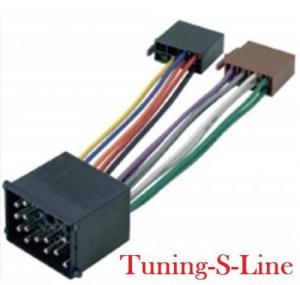

    Su internet in molti vendono questo connettore:
    http://www.tonioworld.net/immagini4/images/464346cablaggio60_12.JPG
    ma come vedete ha i pin maschi mentre il mio li ha bisogno femmina proprio perchè maschi sulla radio.
    Per il resto ho verificato che corrisponde tutto come posizione e funzione di ogni singolo pin.

    reinserisco il messaggio perchè così le foto sono più accessibili
    Salve a tutti,
    Come devo fare? Chi mi consiglia come reperire il connettore per come mi serve.

    L'adattatore che vendono serve per montare radio aftermarket su cavo di serie, tu hai l'obiettivo opposto, devi tornare indietro, e l'unico modo secondo me e' trovare lo spinottone originale in demolizione e ricollegarlo sul cablaggio dell'auto.

    L'unica maniera per ripristinare il connettore tagliato è quella di recuperarne uno in qualche auto demolita, armarti di santa pazienza e saldare un filo alla volta avendo l'accortezza di isolare ogni singolo filo con della guaina termorestringente....
    Se fai così ripristini una volta per tutte! se magari ti stufi della riverse rds, ne puoi collegare un'altra acquistando il connettore che hai postato senza tagliare nulla.
