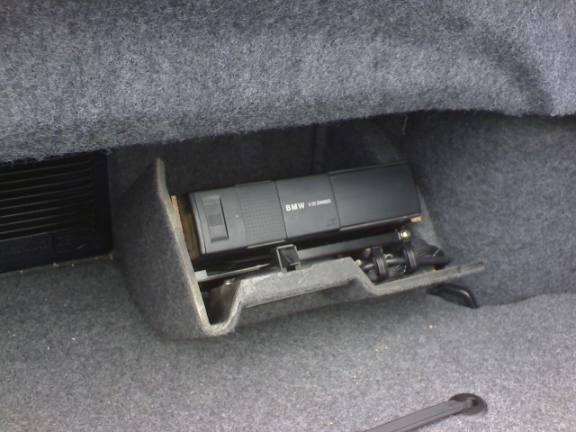

    Per la radio CD43 vanno bene tutte. Il connetore grande con 17pin ha sull pin7 un filo giallo. Su questo filo va conessa la multifunzione parte radio. L'uscita da 10pin piccola sulla radio va sull changer. Qualcuno se e' particolare vedra che il CD caricatore venuto dalla fabrica su una E36 europea non funzionera sulla radio CD43, si deve fare prendere un cavo diverso e fare mettere il filo mancante dall pin7 della radio (quello sopra descritto per la multifunzione) e metterlo anche sul caricatore. Il caricatore e uquale come sulla E39 e E46. Lo stesso filo gialo lo usa la multifunzione per comunicare con il telefono e il telefono per comunicare con la radio. Il stesso cavo lo usa l'interface della dension per prendere i ordini brani e per spedire il nome brano alla radio. In corto sull cavo giallo con una CD43 ci sono dati digitali in entrambe le vie, tra multiple unita conesse. Su una E39 c'e' anche il conta giri che poi dice sull display quale brano e selezionato e altre funzioni...

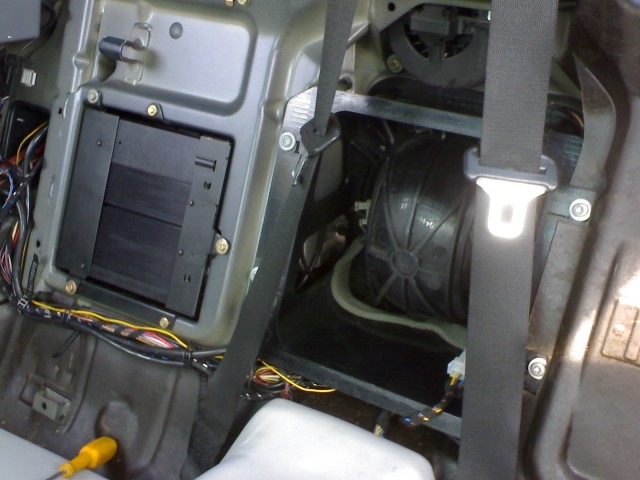

    Io come facevo l'upgrade HarmanKardon+CD43+multifunzione+telefono+dension USB/ipod potevo gia fuori preparare tutto e aggiungere nei fili dell'audio il filo mancante che andava sull changer, poi dietro per non tagliare il cavo original changer ho fato un addattore per colegarlo al caricatore. Nella prosima foto si vede sotto l'amplificatore il cavo giallo messo dopo per fare il changer funzionante
