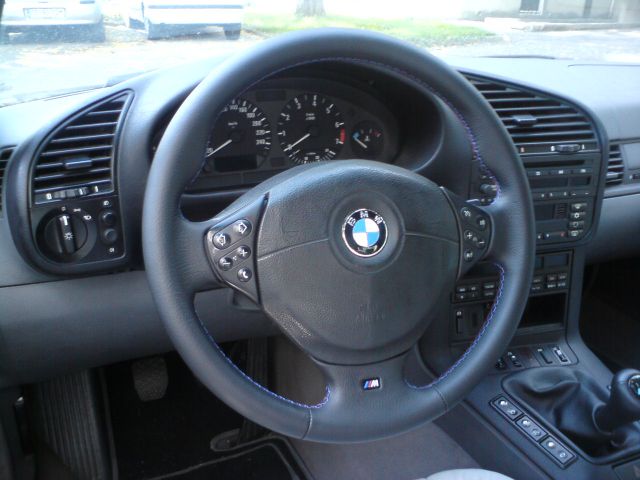

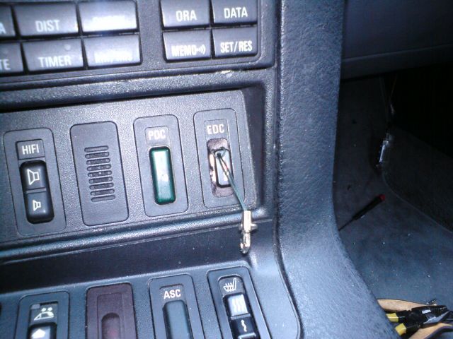

    - MFL con funzione radio+telefono+cruise control
    - radio CD43 originale, con Dension GW300 (USB,Ipod,AUX - visualizasione brani)
    - telefono BMW con display contatti/menu su telefono e radio
    Presa USB incorporata in un interrutore

    su entrambi si possono montare i interrutori. O sul 375mm della E36 o sul 385mm della E39/E38 - tutti due montano poi sulla E36. Poi l'unica cosa da cambiare e il slipring che da 4fili, va su quello con 7. Poi per la conessione fili serve un filo da 20cm per colegare l'uscita del slipring col filo giallo che e' sulla presa audio (sotto il volante connetore nero con 6x fili dei quali due sono liberi:uno e il mute (marrone/bianco) e l'altro l'Ibus per la radio (giallo)).
    Nella mia per adesso ho il 385mm perche era a un buon prezzo da una E39 e non avevo da trovare i pezzi mancanti per fare tutto funzionante + faccio molta autostrada e mi piace evare in volante abbastanza grande.
