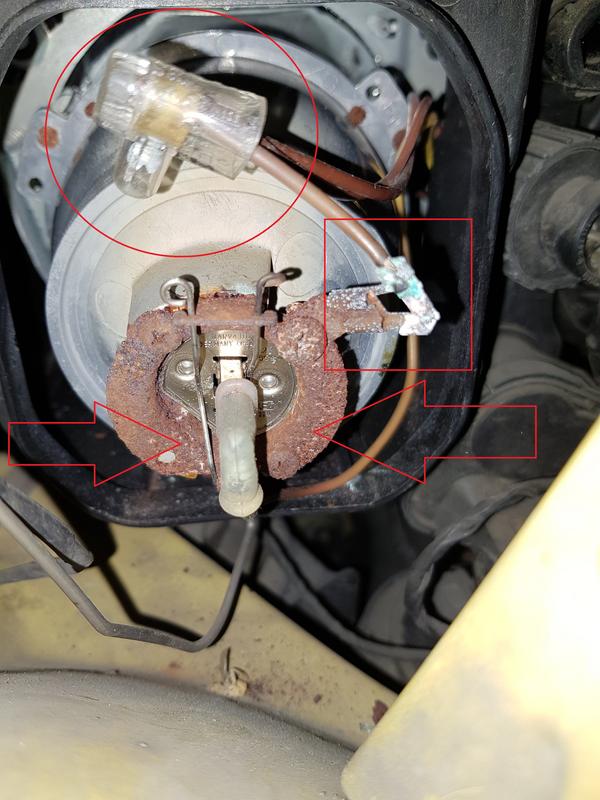

    Ho un E36 cabrio che è rimasto 4 anni in un garage. Oltre ad un po' di muffa che si è formata per via dell'umidità, all'accensione (dopo i dovuti controlli ad olio e liquidi) ho notato che non andava un faro anabbagliante. Già ai tempi avrei dovuto farlo controllare perché mi ricordo che, prima di metterla in garage, effettivamente dai contatti accanto alla lampadina (ogni tanto) c'era qualche scintilla. Tolgo quindi il cappuccio sul retro e trovo quello che vedete nella foto: ossidazione e ruggine.
    Un consiglio per come risolvere?

    Caspita, un portalampade così malridotto non lo avevo mai visto.
    Non so se lo hai sostituito tu o qualche precedente proprietario, ma non è l'originale.
    Quello cerchiato è infatti un morsetto da impianti elettrici, chiamato in gergo "forbox", il filo marrone (massa) si collegava direttamente al portalampade in origine.
    Nel quadrato, l'area "sporca" di verde è ossido di rame che si forma quando il contatto elettrico non garantisce un buon passaggio di corrente; le "scintille"che avevi già notato.
    La zona completamente ruggine secondo me è irrecuperabile, consiglio la sostituzione del faro.
    L'altro lato è ok?
    P.S. Il giallo è il colore originale?

    Ciao Gabriele, grazie per il tuo intervento. In effetti i fari non sono quelli originali e, vista la situazione, credo proprio rimetterò quelli.
    Considera che ho l'auto dal 2000 e, ai tempi, me li ero montati da solo ma li avevo fatti controllare da un elettrauto (andiamo bene...). L'altro lato non presenta ruggine, solo un po' di ossidazione sull'attacco ma pare funzionare bene. Ad ogni modo taglio la testa al toro e via di originali :)

    Certo sembra quasi siano costretti a stare nell'acqua quei fari.. o di manifattura davvero scadente la piastrina arrugginita, volendo si puo' pulirla e riportarla a funzionare pian piano con drimmel e spazzoline pulitrici mettendo faro al banco e pulendolo con calma e pazienza. Dici non sono originali ma perche' sono stati montati quei fari? Per una questione di estetica? Perche' gli orignali erano diventati opachi? Anch'io ho montato dei fari non originali conservando gli originali in garage ma e' stato uno sfizio mio di volere gli angel anche sulla e36 e sinceramente indietro non ci tornerei se non costretto da una situazione forza maggiore.

    se il portalampada non è l'originale significa che è stato sostituito.(ovvero che è possibile sostituirlo)
    Quindi per logica si può sostituire nuovamente.
    mica serve per forza cambiare tutto il faro dunque

    Aggiorno la situazione.. alla fine ho sostituito i fari con quelli originali (che tra l'altro fanno più luce!) :)
