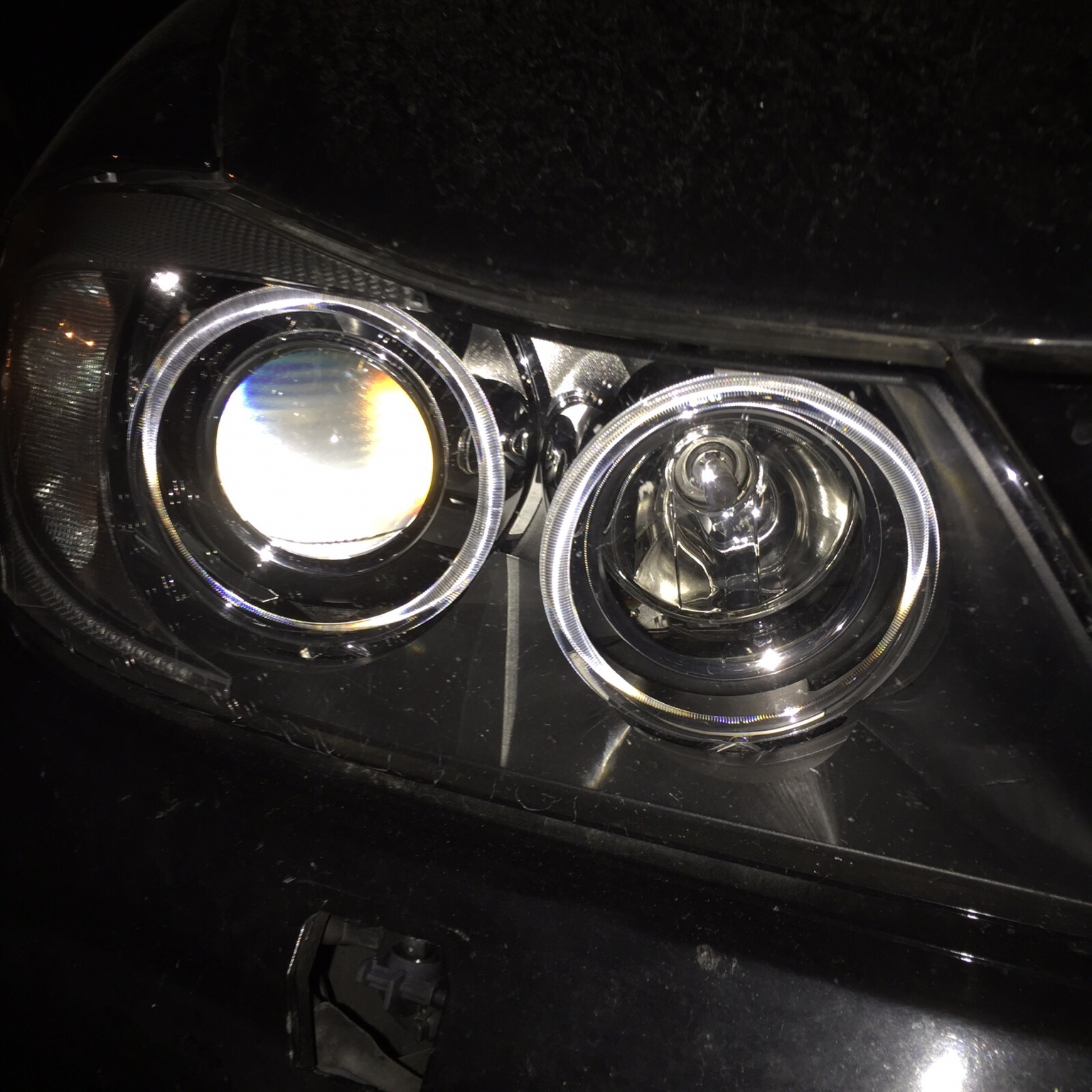

    Ragazzi sapete se i ns F-Style montano su questi fari? Suppongo siano di una E91 pre restyling

    Confermo e91 pre restailing non monta le lampade di posizione H8.

    Secondo me si

    Non riesco a trovare nessuna info per sti fari e vorrei prendere il kit di thriller

    Per il kit che vende thriller, devi aprire il faro, eliminare totalmente i tubi degli angel e installare quelli al loro posto, collegarli al posto delle lampade angel e risigillare bene il faro!
    Io ho provato ad aprirlo ma x paura di far danni ho portato i fari a far fare da una ditta che si occupa di quello

    Thriller al faro con doppio lenticolare mentre io ho un lenticolare e parabola. Scrivendogli non è sicuro che vadano bene. Non vorrei smontare il paraurti, smontare ed aprire il faro per poi vedere che non coincidono in grandezza. Scusate la mia insicurezza ma miromperebbe fare un lavorono X poi non riuscire a far brillare gli angel.

    Per aprire il faro mi ci metto con calma e lo faccio con pazienza.

    forno da cucina e poi phon

    Phon da carrozziere però.

    si, giusta precisazione

    Ragazzi lavoro fatto in 2 giorni e grazie alla ancora alle info di thriller. Solo che li ho messi contrari. Ho fatto delle foto su come ho fatto ad aprirli tramite phone cacciavite e taglierino solo che non riesco dal cell a publicare
    Grazie dell'aiuto anche se fatto la cazzata di metterli al contrario. I tuoi anelli se può serive in futuro per altri utenti dovrebbero avere diametro interno 110 e 128 mm. Per i miei fari. Grazie ancora e prossimo passaggio autoradio con la funzione computer di bordo e climatizzatore.
    Graxie ancora
    Ciao. Lavoro fatto solo che i diametri interni degli anelli non mi permettevano di applicarli direttamente sulle "parabole" applicati agli anelli originali. Grazie delle info a te ed agli altri

    Al contrario? Foto??

    Dal cell non riesco a mandarle.

    Non riesco a mandare le foto dal cell. Voi come fate?

    Con l'app tapatalk è facilissimo, basta cliccare su IMG

    Messa sulla pagina Facebook del nostro forum
