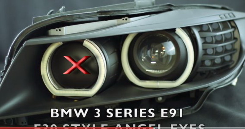

    Ciao. Anch'io durante le ferie vorrei fare la modifica. Volevo sapere che diametro devo ordinare ho e91 pre restailing con xenon di originale. Non se applicare il led sull'anello di vetro oppure montarlo direttamente sulla parabola. Chiedo aiuto a chi a già fatto questa modifica e sopratutto vostri consigli.

    Sapete il diametro da acquistare? In 3 giorni mi arrivano tramite corriere ma non so dargli le dimensioni e sopratutto se applicarli a quelli che sono già oppure toglierli e metterli attaccati allo xenon e all'abbagliante a parabola. Sono in seria difficoltà anche perché una volta aperto devo tenere la macchina ferma. Chiedo un help immenso

    Esistono più o meno spessi. Il diametro é sempre 120 x gli esterni e 105 x gli interni ( vado a memoria). Se togli gli anelli ti consiglio quelli thick, se li incolli agli anelli originali devi mettere x forza i thin oppure non riesci più a chiudere il faro. Togliendo gli anelli viene un installazione più pulita ma meno stabile (centrarli alla perfezione sarà difficile). Incollati agli anelli originali viene un installazione meno pulita ma centrarli é più facile e gli anelli non vibreranno con il movimento dell'auto in marcia e sicuramente non si staccheranno. Io dopo moltissime prove ho preferito incollarli agli originali e il risultato estetico secondo me è più che buono.

    Grazie. I tuoi non sono totalmente circolari sono piani sotto. Non hai e91 pre Face?

    Ho una E91 lci e i fari sono circolari. Ma non stavamo parlando degli angel F Style? Ah se decidi di togliere gli anelli originali come ha fatto giustyle e marck sappi che se vuoi ho un set nuovo di angel fstyle che posso vendere. Quando li ho importati ne ho comprati due set x provare e vedere quale preferivo. Come scrivevo su secondo me quelli più grossi (che non ho usato) sono esteticamente più belli ma montano solo se si tolgono gli originali.

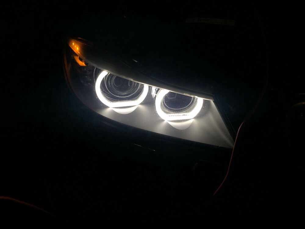

    I tuoi sono a livello di quelli delle nuove serie come luminosita o siamo ancora lontani?

    Direi che sono ben oltre le nuove serie

    Tanta roba. Hai foto dei fstyle spenti montati sugli anelli originali e senza gli anelli così da farmi un idea?
