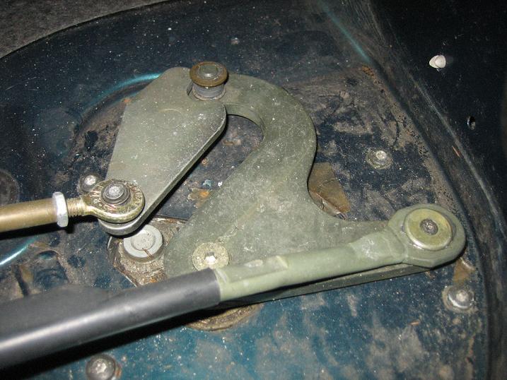

    320i cabrio E36
    sì, la sintesi è quella, devi cambiare tutto ](*,)
    a proposito, dovevo fare le foto quando le avevi chieste, poi mi sono dimenticato, e poi credevo avessi risolto.
    le ho fatte ieri; la prima è il meccanismo a riposo, la seconda è quando il lunotto è sù.

    grande grazie!!! rep per te!!:mrgreen:
    che ti devo dire speriamo nn siano rottti entrambi ](*,)
