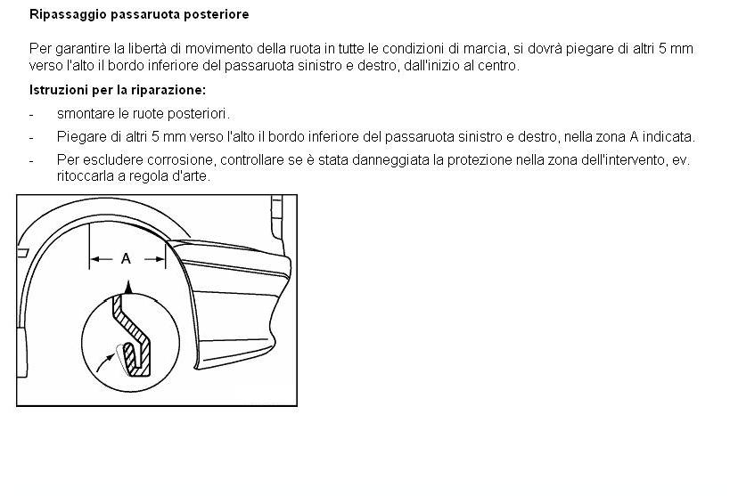

    tranquillo che l'M aveva talmente tanto camber davanti che coi cerchi originali era 10cm in dentro e per quello non toccava mai! poi con i 17x8,5 et20 e i distanziali da 16 che venivano un pelo sporgenti allora mi ha toccato alzarla!
    il 318is invece mi tocca dietro, tutte toccano dietro anche gli e30 perche ci fanno un cacchio di bordino da 2cm sul parafango, basta piegarlo e non tocca mai!
    ad ogni modo il camber posteriore e' abbastanza regolabile, io l'ho messo al minimo altrimenti usciva esagerato, tu probabilmente ce l'hai al massimo e per quello a vista ti sembra di piu e non ti tocca!

    Siccome siamo in tema: io ho il problema che mi tocca dietro avendo dovuto mettere i 225/50 16. Non ho ancora battuto il bordino, ma più che quello a me tocca la parte del paraurti che si attacca al parafango... anche battendo toccherà il paraurti, quindi mi sa che l'unica cosa che mi rimane da fare è allargare i parafanghi così il paraurti andrà più all'esterno

    Queste sono le parti da ritoccare se si montano misure diverse:
