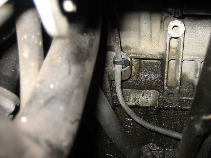

    a circa 1/3 della base del monoblocco (partendo dal parabrezza), lato aspirazione, appena sopra la coppa, c'è il numero seriale e che tipo di motore è.
    e con quello sei sicuro al 100%.

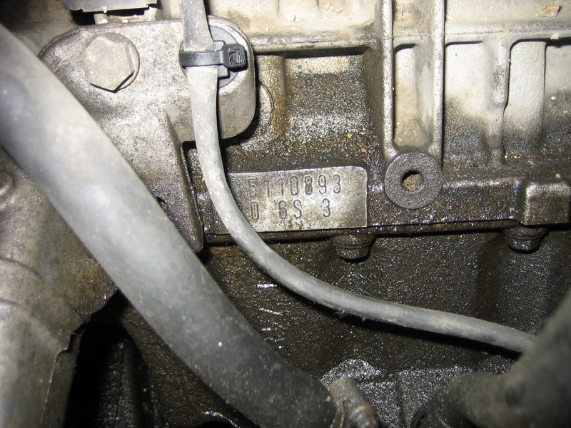

    no, trovi una serie di numeri che è il numero seriale, e poi una sigla del tipo "20 6 S3" (indicata nel libretto alla voce "tipo motore"), che sarebbe: cilindrata, numero cilindri e versione con, senza o doppio vanos.
    la sigla che dici tu, è la famiglia a cui appartiene il motore (m50 o 52, b o tub, s50b per il motore M) seguito dalla cilindrata (20, 25 e 28; 30 o 32 per gli M).
    riassumendo:
    -m50b, xx 6 s1 :senza vanos
    -m50tub, xx 6 s2: vanos aspirazione
    -m52b, xx 6 s3: vanos aspirazione
    -m52tub, xx 6 s4: doppio vanos
    Ultima modifica di un moderatore: 30 Giugno 2015

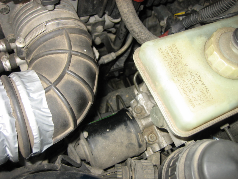

    guardando da sopra, tra il manicotto che porta l'aria alla farfalla e il tubo del servofreno (al centro della foto, in alto) riesci a vedere il punto dov'è la punzonatura.
    per fare la foto (meglio se hai una fotocamera, col cellulare la vedo dura), la mano devi infilarla proprio al centro della foto, tra la vaschetta dell'olio e il solito manicotto; la prima foto l'ho fatta scendendo fin sotto (con un pò di difficoltà), la seconda l'ho fatta con la fotocamera appena sotto alla vaschetta dell'olio, zoomando un pò.
