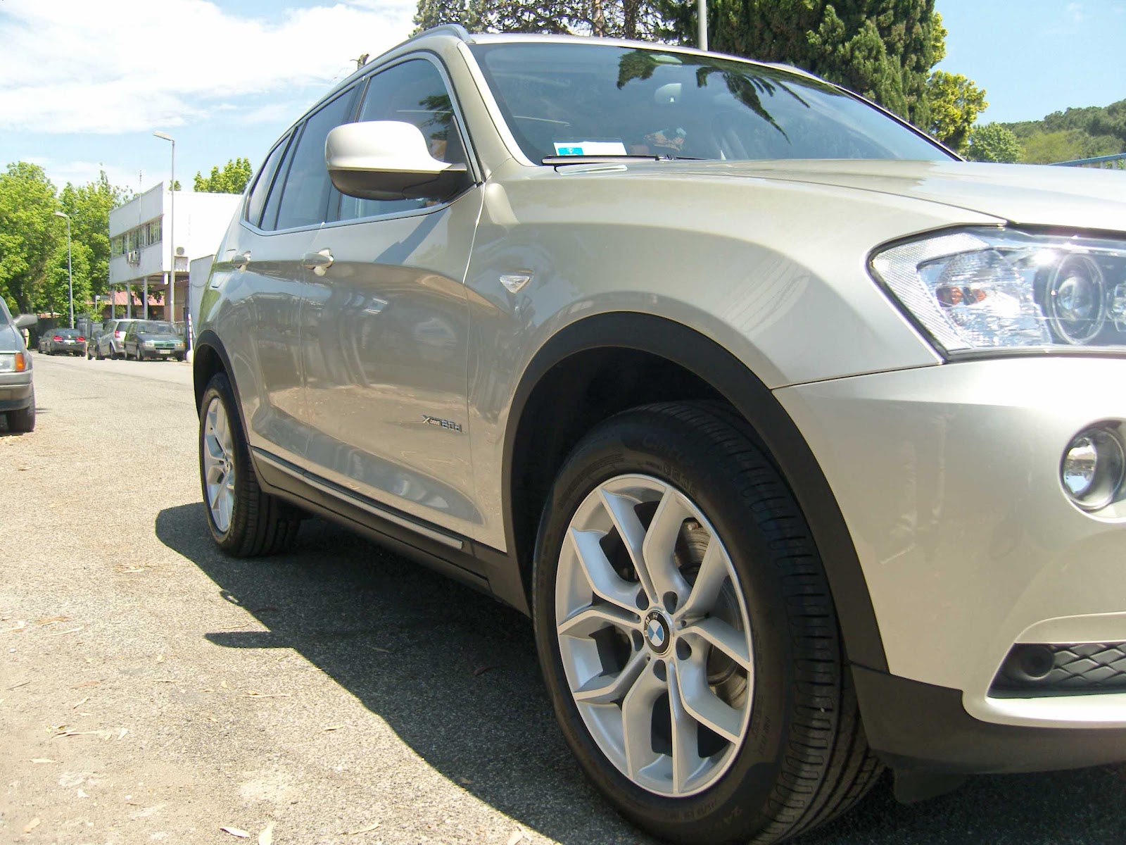

    Sul blog del detailer la mia auto in tutte le fasi di lavorazione!
    Ad esempio, in uscita:
    Ultima modifica di un moderatore: 31 Maggio 2012
