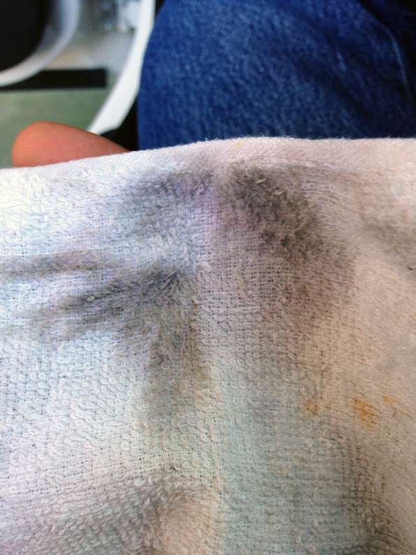

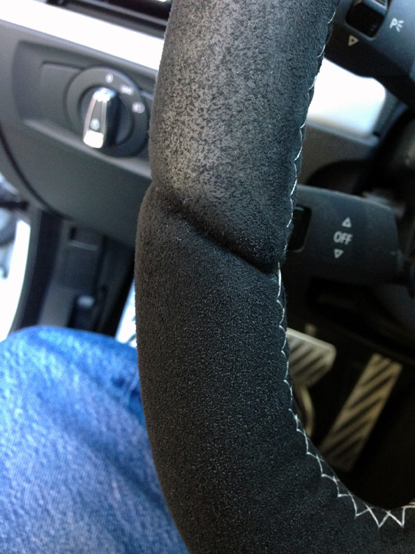

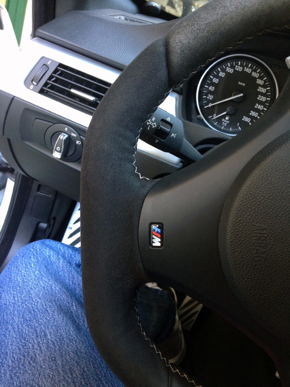

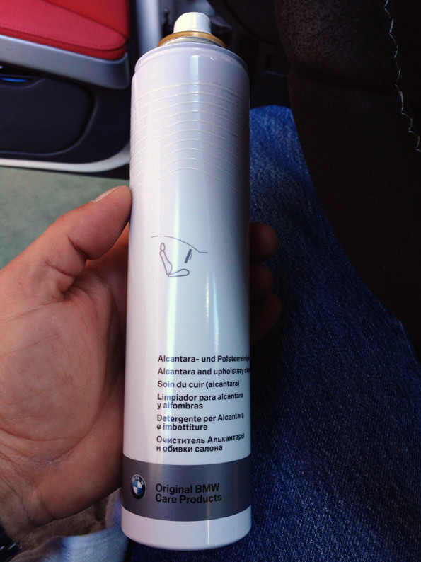

  11. SniperBMW
    22.538
    1.352
    30 Luglio 2007
    7.276.468
    Oggi ho ritirato il prodotto da te consigliato: ti ringrazio infinitamente per la dritta! E' fenomenale!!!
    Per il momento l'ho testato solo su un pezzo del volante.
    Sono estasiato dal risultato!:sbav:
    E' tornato meglio di quando era nuovo: bello nero, bello morbido e soffice e con il "pelo" tornato come nuovo!=P~
    Si tratta di una schiuma (come quella da barba o per i capelli): ne ho messa un dose quanto una nocciola e l'ho passata con un straccetto normalissimo.
    Risultato sbalorditivo!:eek:
    Sono super contento!!:multi:
    Grazie ancora!!!:mrgreen:
  12. paul520
    paul520
    12.295
    2.064
    18 Luglio 2013
    144.074.284
    Fiat scudo M sport 420cv :D
    Bel prodotto.quanto lo hai pagato Ale?
  13. SniperBMW
    22.538
    1.352
    30 Luglio 2007
    7.276.468
    10 euro ;) /emoticons/wink@2x.png 2x" width="20" height="20" />
  14. Car evo_lution
    Car evo_lution Amministratore Delegato BMW
    2.846
    173
    10 Novembre 2012
    206.968
    BMW F20 116d 2.0 (MY 2012)
    Bene sono contento che funzioni :biggrin: .. io l'avevo adocchiato quando mi era venuta la scimmia del pomello performance (mi ero prima informato su come pulirlo :lol:)
    Cmqe guardo le foto e dico che mai avrei pensato che l'alcantara andasse incontro a una tale usura :eek:
