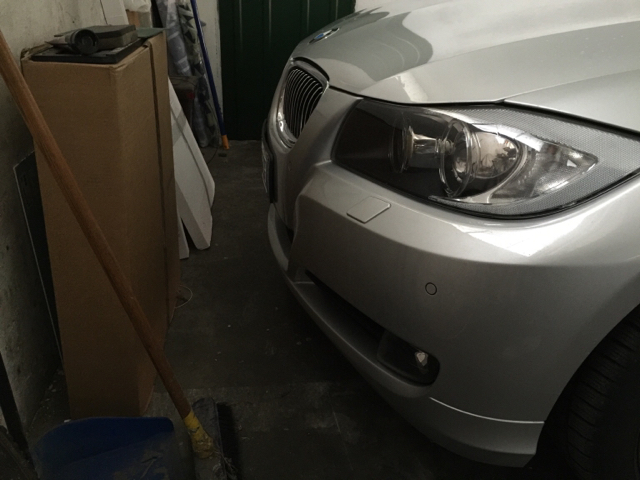

    scusate.. non mi e' chiaro se posso installare l'idrive lci a 7 tasti... senza fare codifiche o altro. grazie! Ps. . sono quasi arrivati tutti i pezzi.... work in progress!

    [​IMG]modifica fatta..... Nessun problema
