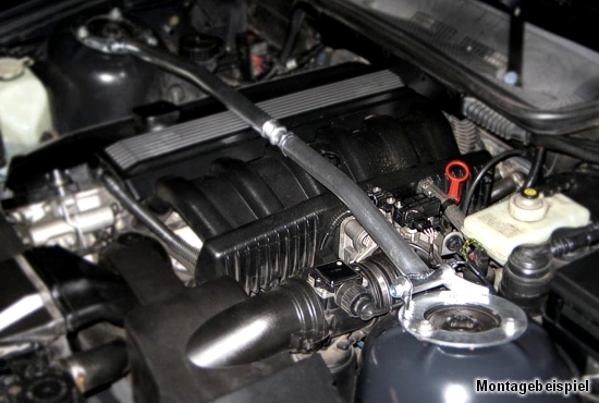

    Spesso guardando foto in rete noto dei collettori di aspirazione sul 2.0 M50 decisamente diversi dai miei.
    Vorrei capire se sono stati modificati nel tempo o se sono stati sostituiti sulla mia.
    La differenza piu' evidente e' esterna, questi ad esempio sono un po' ad arco:
    Mentre i miei sono piatti sopra:
    L'impressione e' anche che i miei abbiano un diametro interno maggiore
    Mi sa che mi rispondo subito da solo :D
    Cercando foto di M50..
    Mi pare uguale al mio.
    Ma il dubbio resta, quei collettori curvi ?

    i colletori sono diversi, quelli curvi (prima foto) sono della versione più recente motore M52 gli altri montano su M50 a colpo d'occhio noterai che oltre ai colletori l'M52 ha il tappo olio sull'altro lato della testata , da quello che so modificarono i colletore per tentare di abattere i consumi , a livello di prestazioni il colletore migliore è quello della 325 M50

    la prima foto è un m54 al 99%
    comunque da quel che ricordo i collettori piu grossi sono cosi in ordine
    1° m50b25
    2° m50b25tu e m50b20 e m50b20tu
    3° m52b20 b25 b28
