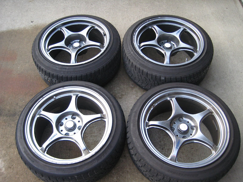

    Sono di parte ma direi decisamente dei bei 17" .. se poi ci metti i 215/45 magari con un canale da 8,5 senza smadonnare in motorizzazione (speriamo nella milleproroghe) , sarebbe la morte sua ..

    215 su cerchio da 7,5, sull'8,5 fa pena ed è tecnicamente inusabile.

    Pena e perchè mai? a me fanno un po' pena le 235/40 sul canale da 7,5, ci stanno decisamente strizzate.. hai mai visto in giro foto dei 215 su canale da 8,5?

    sì, pericolosi, con orrido effetto palloncino.

    pericolosi no di certo.. le foto di prima tra l'altro sono canale da 9 per quelle piu sopra e 8 per quelle sotto..
    altre foto trovate di primo acchitto su google immagini, un alfa con cerchi
    mak da 8,5 con 215 montate , poi de gustibus :wink:

    quoto. Esistono larghezze di penumatico adatte a determinate misure di canale. Non rispettarle significa entrare in una zona fuori dal progetto pneumatico, a rischio e pericolo di chi lo fa e di chi per caso si dovesse trovare sulla traiettoria.
    anche sull'effetto Big Bubble, mi trovi d'accordo.:wink:
