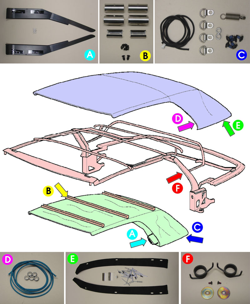

    devi dirmi di che anno è la tua cabrio, in base a quello si capisce se hai un meccanismo semiautomatico o completamente automatico.
    il tuo problema potrebbe essere che una delle 2 alette di plastica che stanno all'interno dell'abitacolo all'altezza dei finestrini posteriori sia rotta (se trovo una foto si capisce meglio).
    questo fa si che all'apertura si va ad incastrare all'interno dell'armatura di ferro della capotte e quindi questa non ri ripone completamente nel vano lasciando appunto quei 2 o 3 cm di apertura del copricapotte.

  6. atd1963
    atd1963 Presidente Onorario BMW
    15.219
    570
    29 Aprile 2007
    21.521.754
    TOYOTA VERSO ,YARIS IBRID
    fa parte della centina sotto il cielo della capote(lato dx e sx )si rompono e interferiscono con la chiusura e un difetto conosciuto dal conc bmw
    o da un ottimo tappezziere auto

  8. beeky
    beeky Secondo Pilota
    804
    21 Maggio 2005
    410
    e36 cabrio 318i
    sono quelle nella lettera A
  9. atd1963
    15.219
    570
    29 Aprile 2007
    21.521.754
    guarda il disegno di beeky e molto preciso compreso il kit di riparazione
