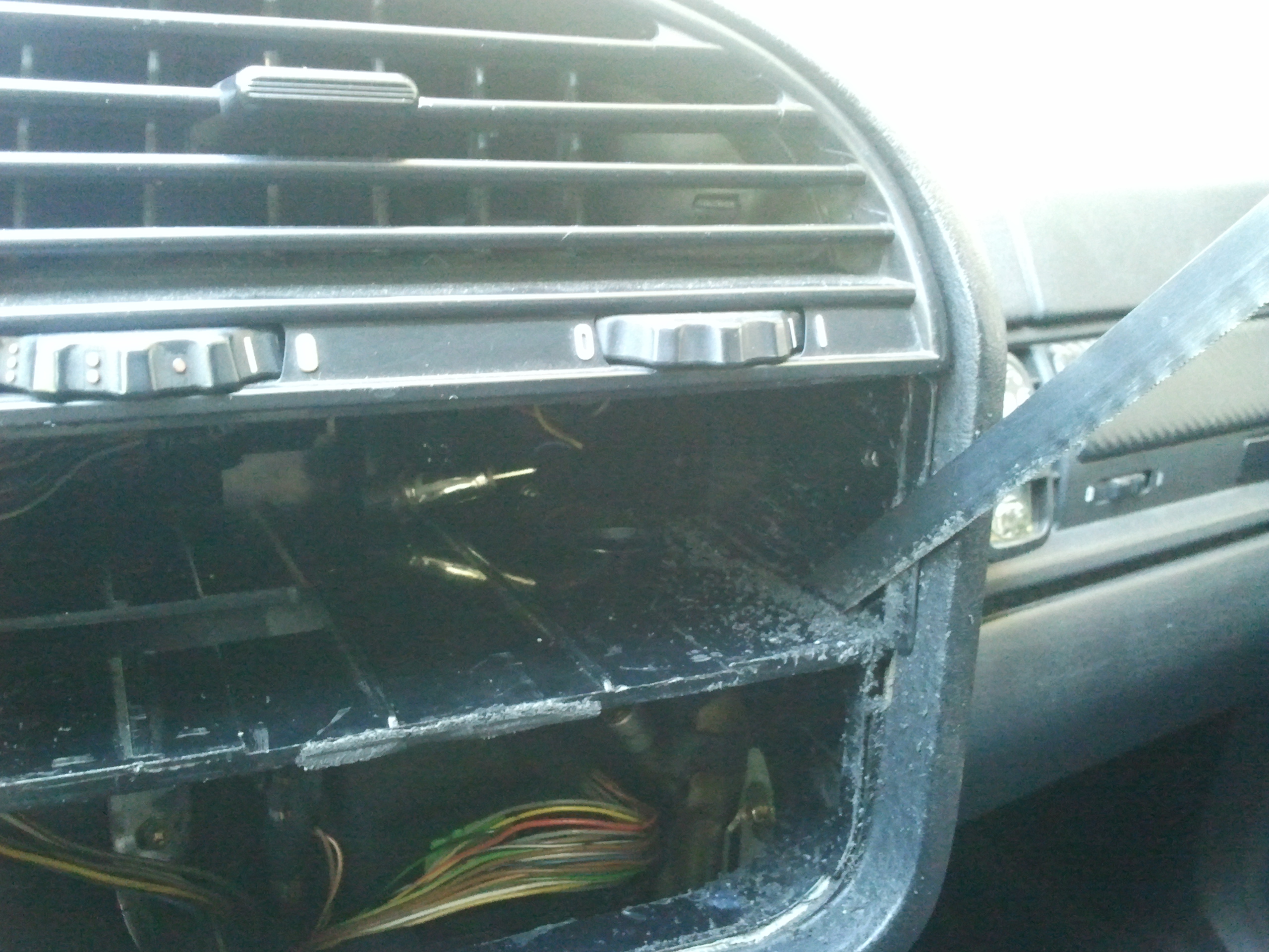

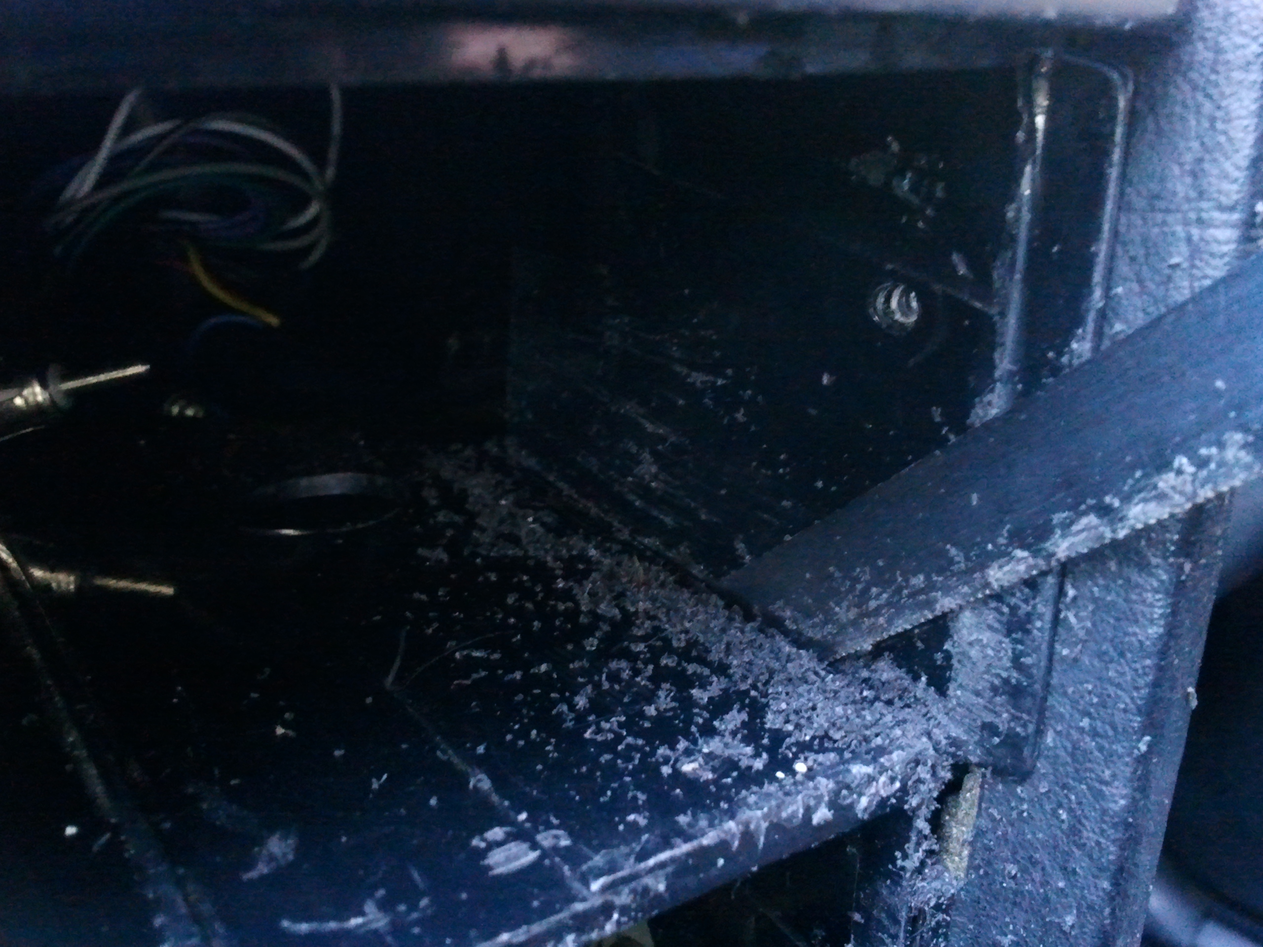

    per prima cosa bisogna procedere alla rimozione del divisore 1din/comando clima. cosa che io ho effettuato utilizzando una lama di un seghetto

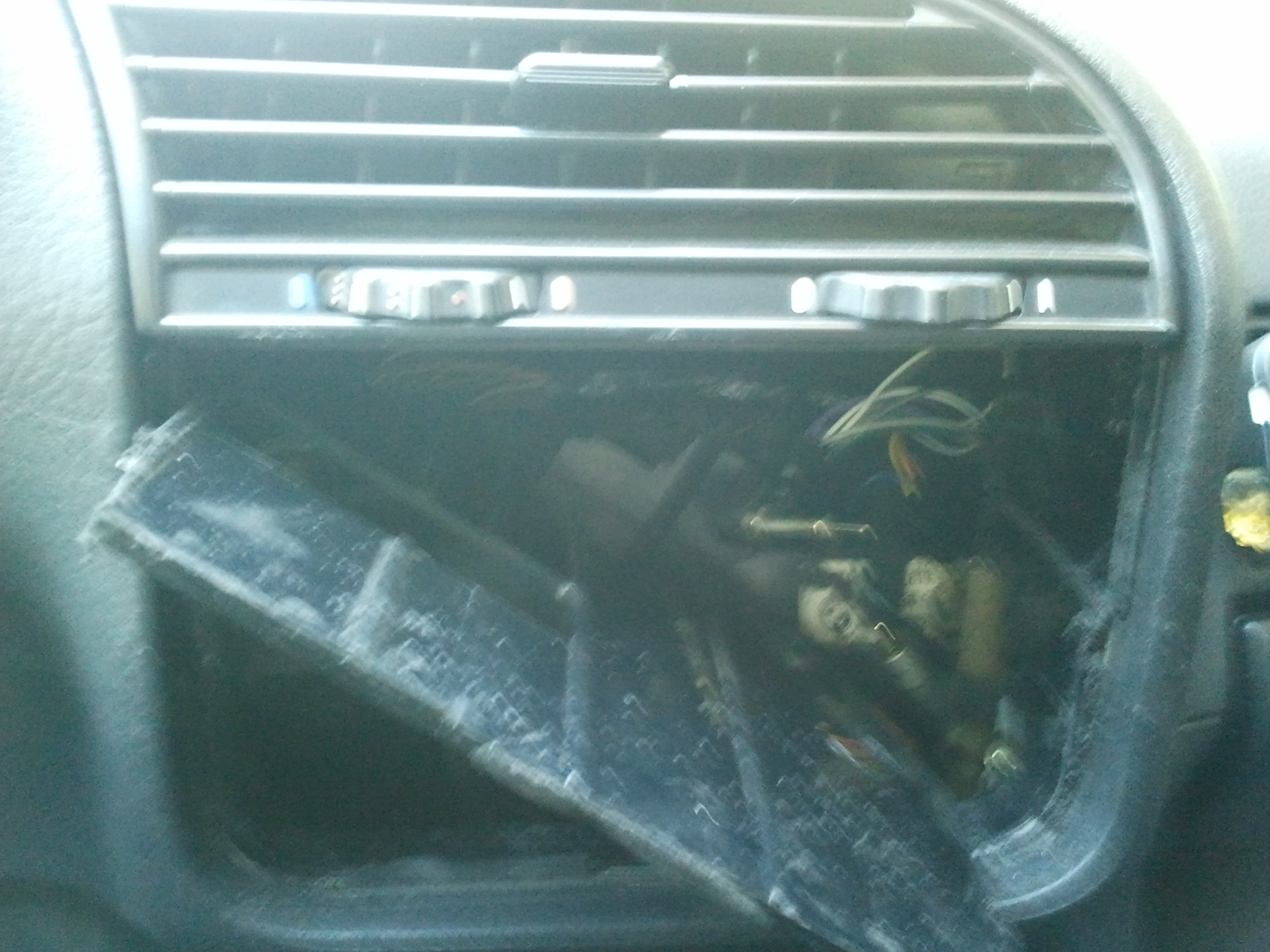

    rimuovete solo la parte divisoria in quanto i pezzi laterali vi serviranno per poter fissare la piastra che tiene lo stereo

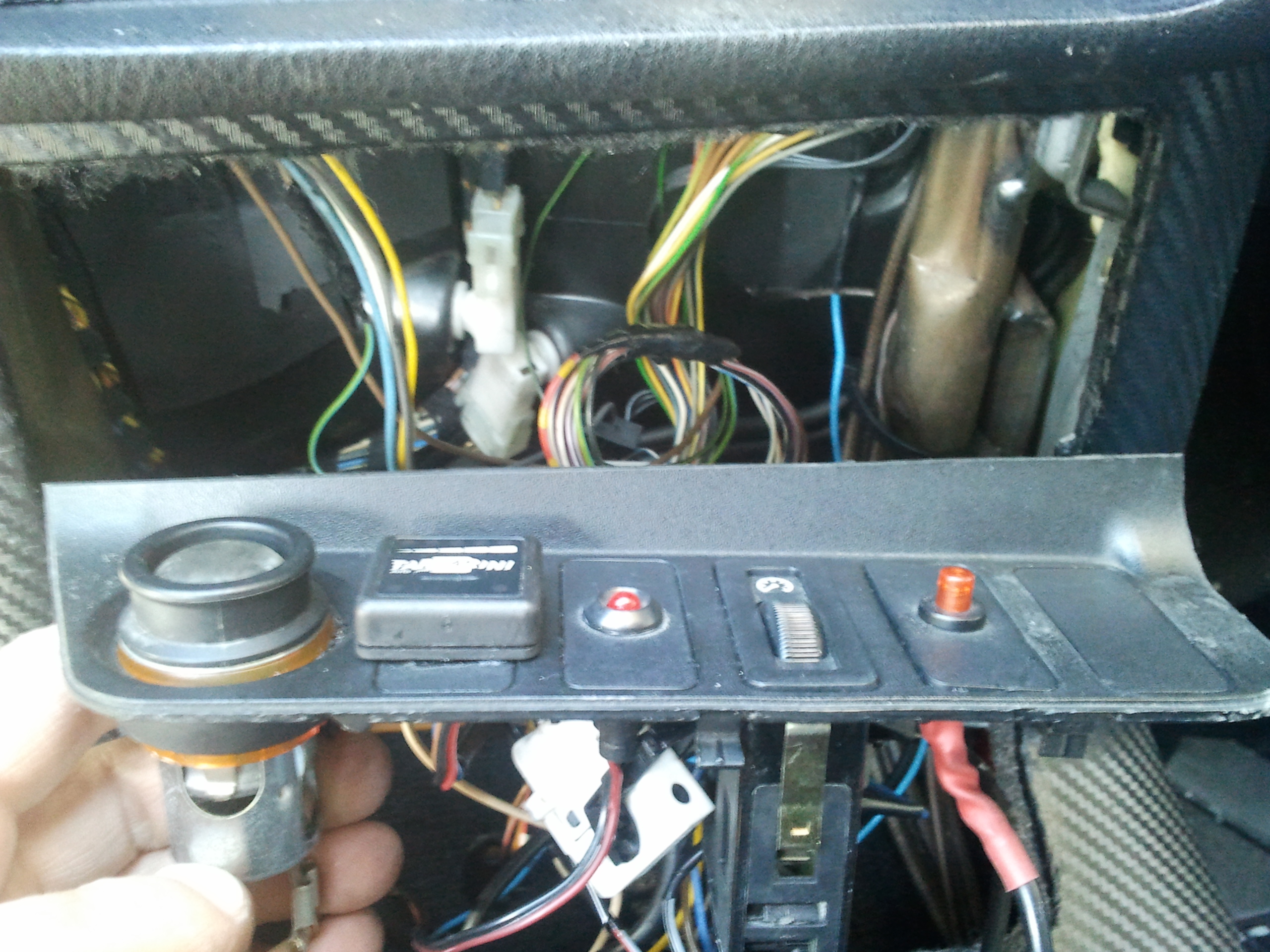

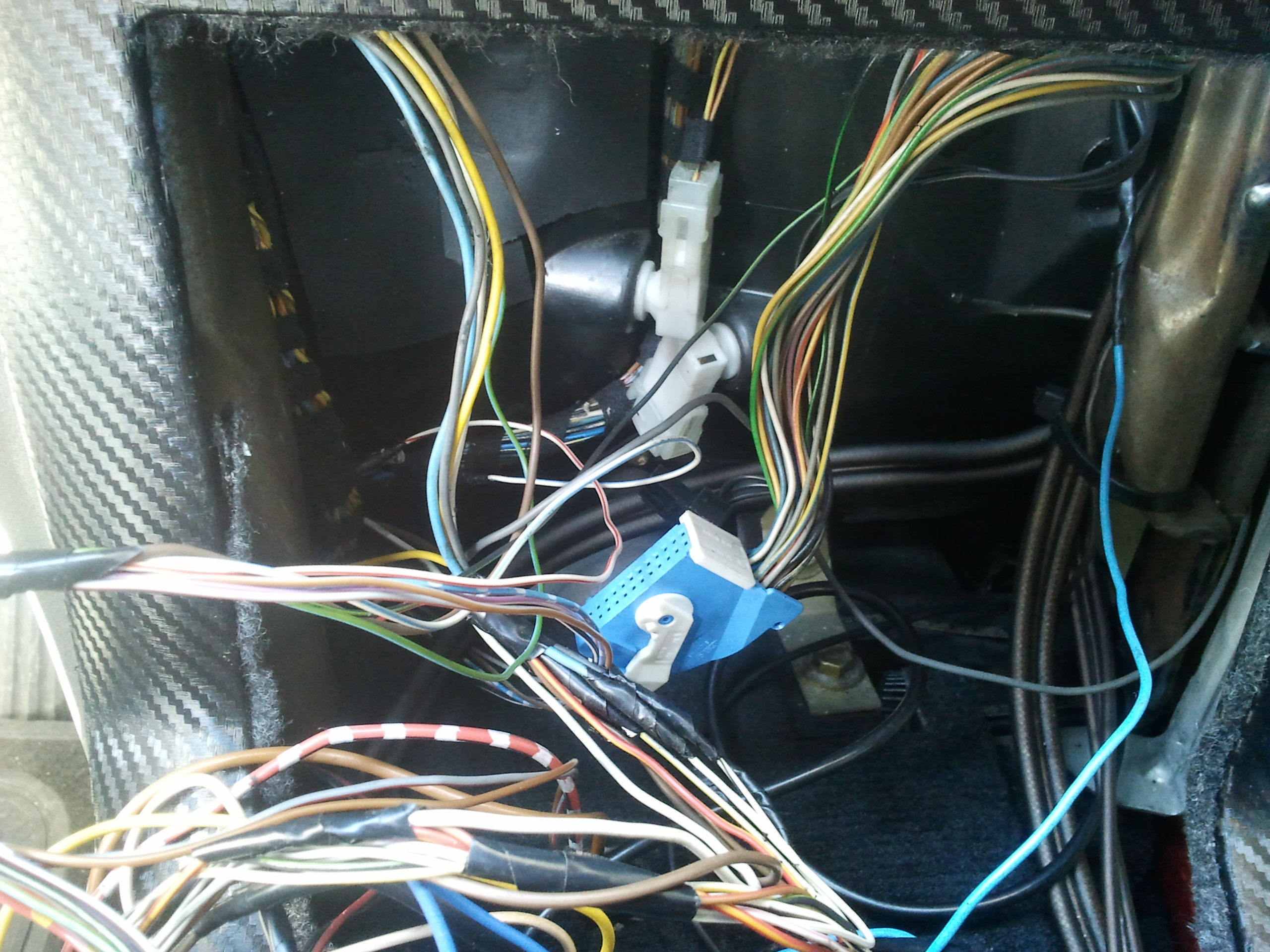

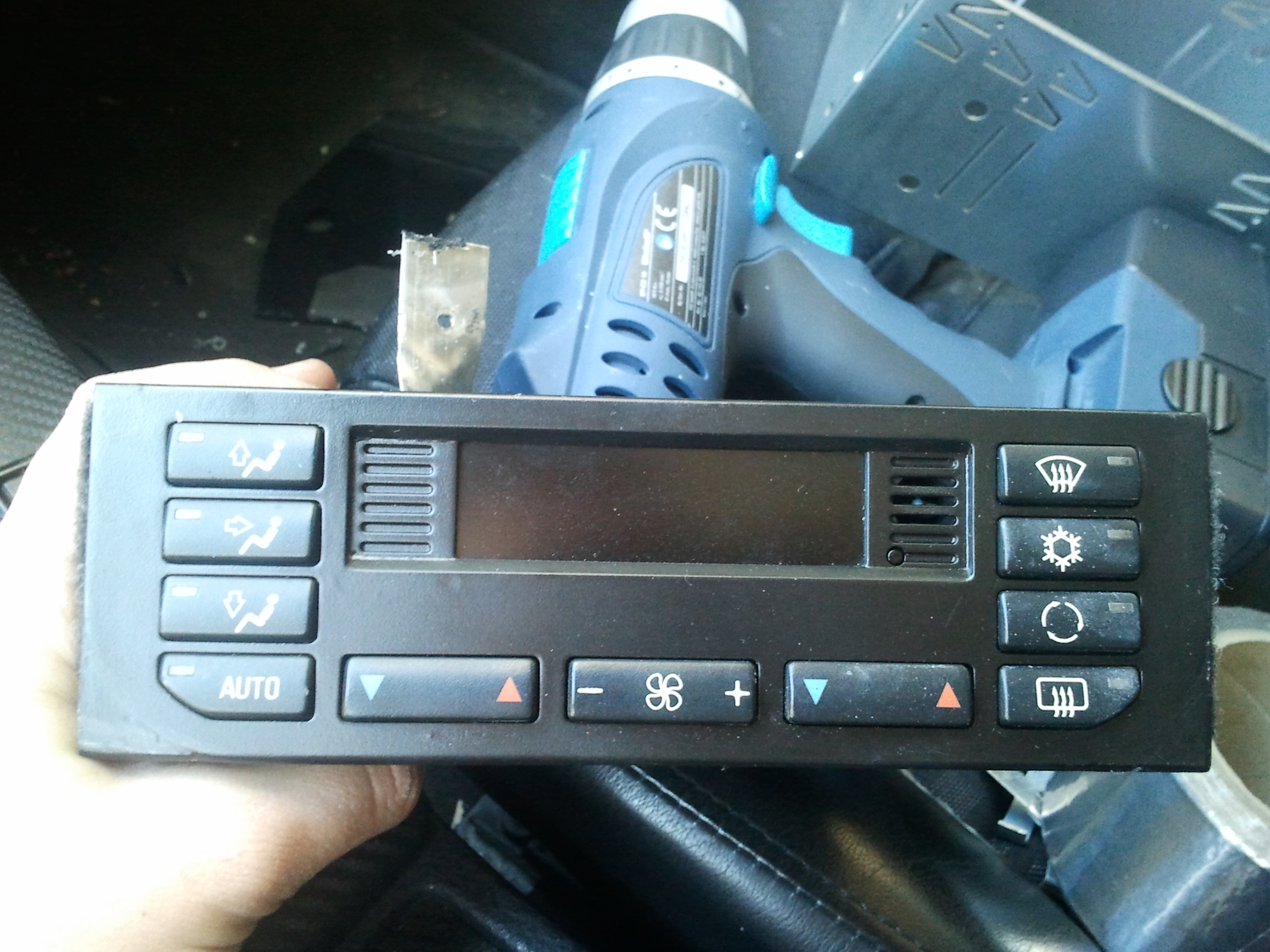

    adesso passiamo a sistemare il comando clima e l'obc.....
    facendo un pò di "pulizia" vi ritroverete in questa situazione

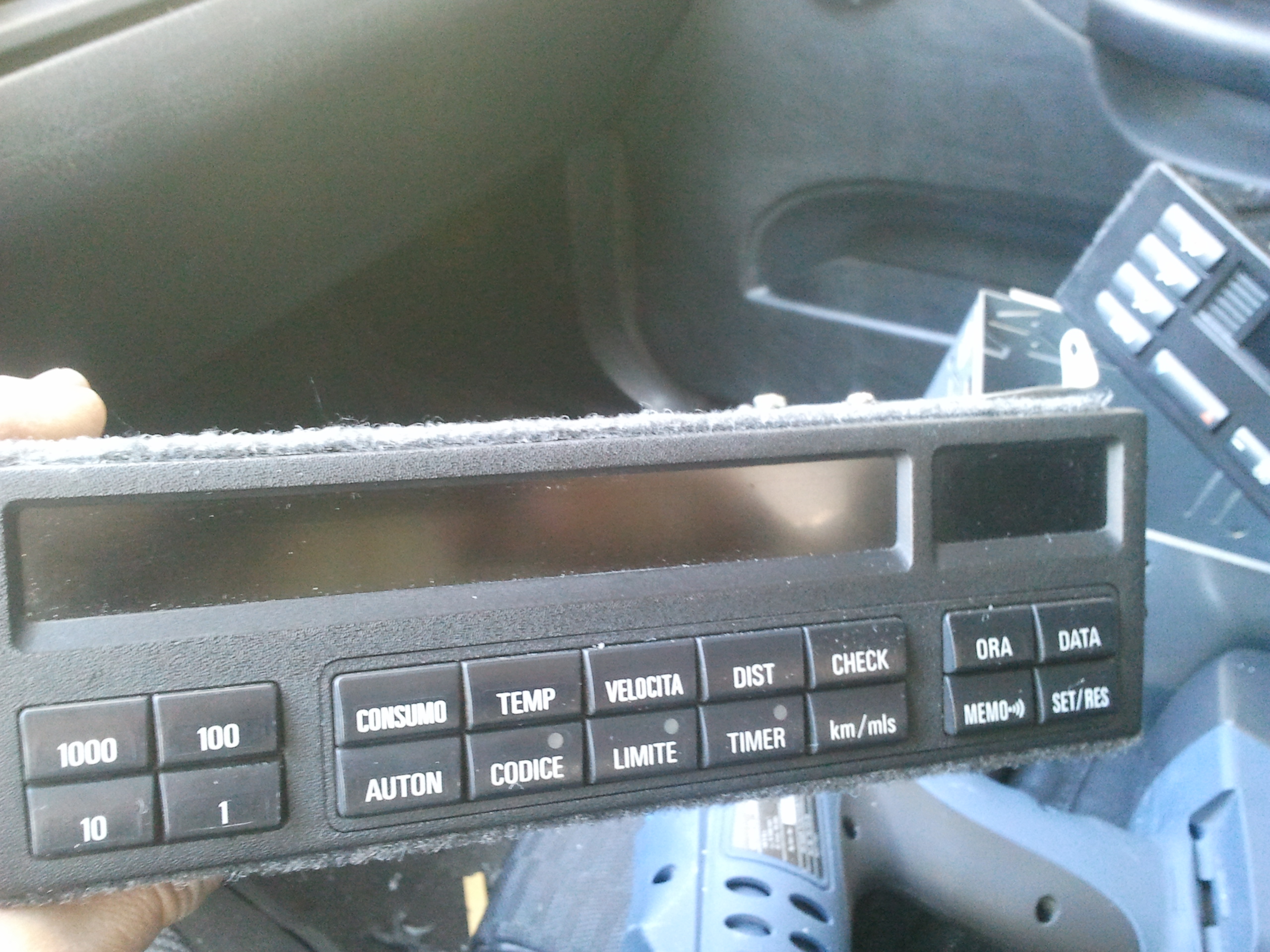

    poi sono passato all'obc. io ho il 18 tasti (che ho installato grazie alle vostre guide e consigli!!). ho deciso di metterlo sopra l'ormai ex porta occhiali. ma per fare ciò ho dovuto creare una staffa metallica per evitare che l'obc scivolasse o uscisse fuori
    ecco il mio obc:

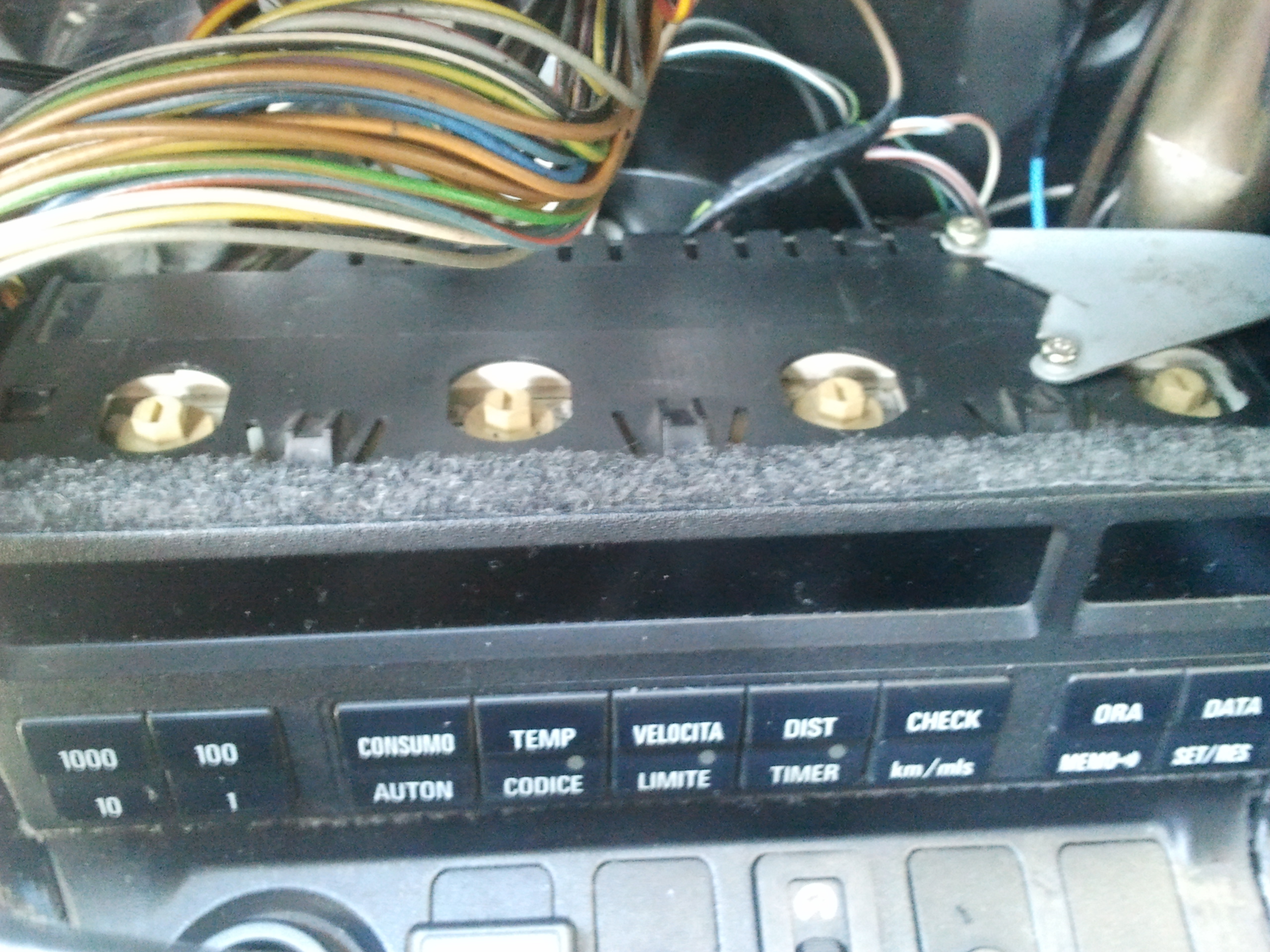

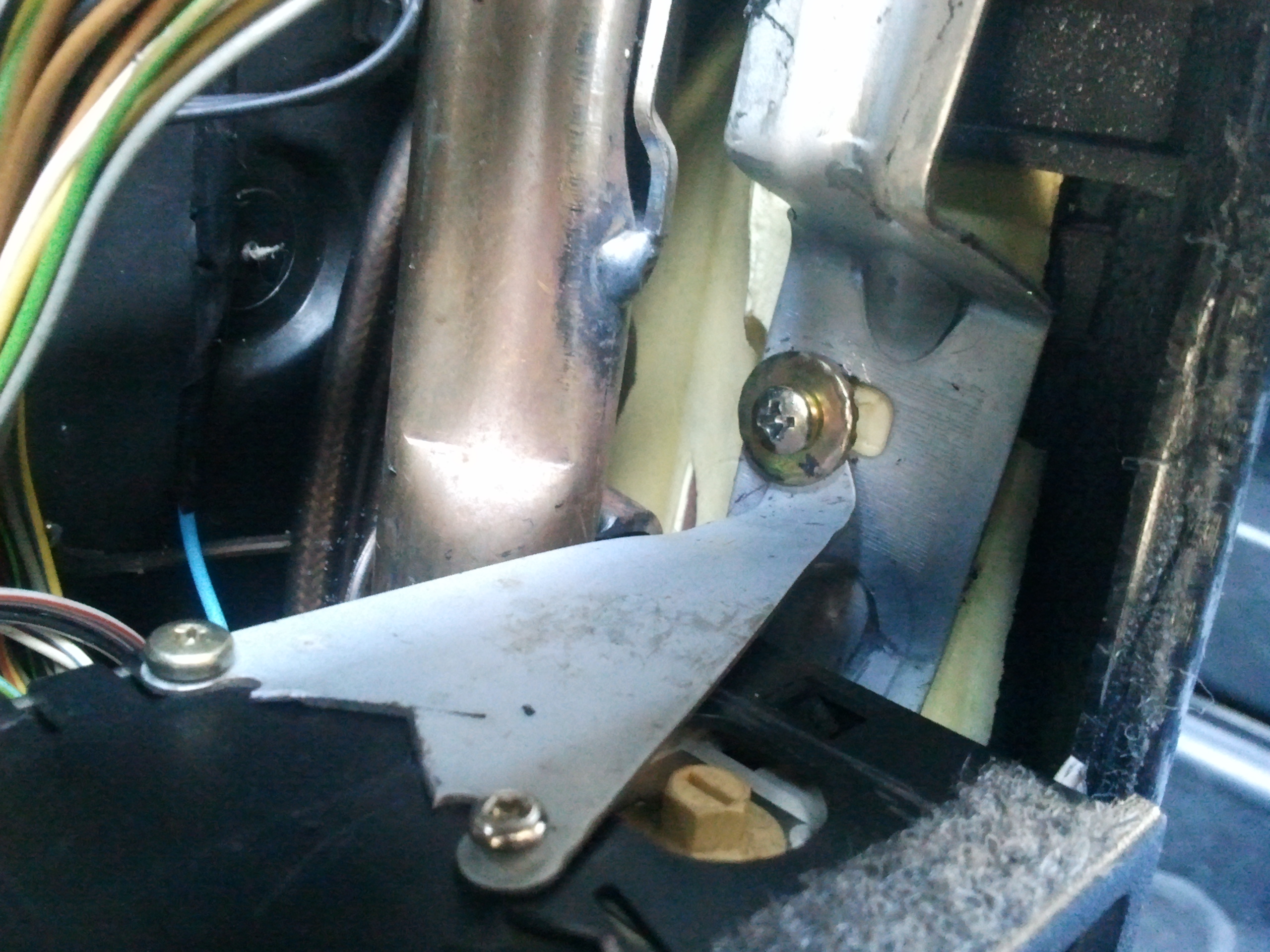

    ed ecco la staffa metallica che ho creato. vi starete chiedendo dove l'ho fissata vero???
    vedrete vedrete......[​IMG]

    in pratica ho sfruttato una vite che esiste già nella macchina e che serve per tenere ben saldo il tunnel centrale. semplice!!!

    ecco come si presenta l'obc ben saldo al suo nuovo posto

    ora passiamo al comando clima. li il discorso è un pò più complicato nel senso che ho dovuto ricostruire gli angoli che mancavano con una speciale pasta modellante. in pratica quella che si impasta cn le dita e dopo un pò diventa dura. occhio che dovete prendere quella adatta per la plastica

    quello che vedete è il risultato finale. dopo aver ricostruito gli angoli ho carteggiato finemente e verniciato. ma prima bisogna passare un prodotto che serve per verniciare sulla plastica altrimenti il colore dopo un pò si sfoglia

    potete già intravedere la staffa in acciaio che ho creato per poter ancorare il comando clima alla macchina
