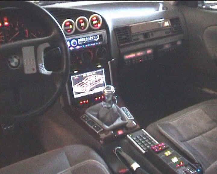

    Io ho fatto un intervento per poter metter un monitor da 7'' che ha le dimensioni esatte di un 2DIN.
    Purtroppo la profondità a causa del corpo del climatizzatore non consente di avere molto spazio ma per lo spessore di un monitor lo spazio è più che sufficente.
    Ecco una foto [​IMG]
    Ed ecco il link alla pagina
    http://www.roadthunderstorm.com/RTS-Foto.htm

    La radio 2 DIN se non la metti in alto non ha una gran funzionalita', se poi devi abbassare lo sguardo per leggere sul monitor a che serve?
  17. aldin
    aldin Collaudatore
    417
    9 Settembre 2010
    31
    bmw f20
    Anche io l'anno scorso misi per un periodo il monitor sotto... Secondo me a livello di estetica la cosa era proponibile ma a livello di comodità/utilità a mio parere era inutile...
    Quando ho comprato l obc e il clima automatico l'ho subito tolto!
    Ora anche io vorrei fare la stessa cosa di costantino anche perchè ho visto su molti forum stranieri vari lavori di questo tipo e chi ha lavorato bene sui particolari ha ottenuto un ottimo risultato a mio parere...
    Per chi è scettico in merito all'obc per quanto mi riguarda, per l'uso sporadico e per l'aiuto che da la leva sacrificarlo in basso non è poi una tragedia...
    Spostarlo in altre parti, come ha fatto qualcuno, sotto al bracciolo o sotto la glove box preferisco a mio gusto non metterlo!

    E hai messo 2 obc al posto del portaoggetti?
    Comunque, sembra K.I.T.T.
  19. Vinz
    Vinz Presidente Onorario BMW
    11.440
    273
    27 Maggio 2009
    835.289
    320i coupe' E36, 318i 4p E30
    Infatti e' il suo obiettivo :lol:
  20. makepalle2002
    3.850
    262
    17 Marzo 2007
    55.106.019
    320i cabrio E36
    segui il link sotto la foto, troverai una sorpresa >:>
