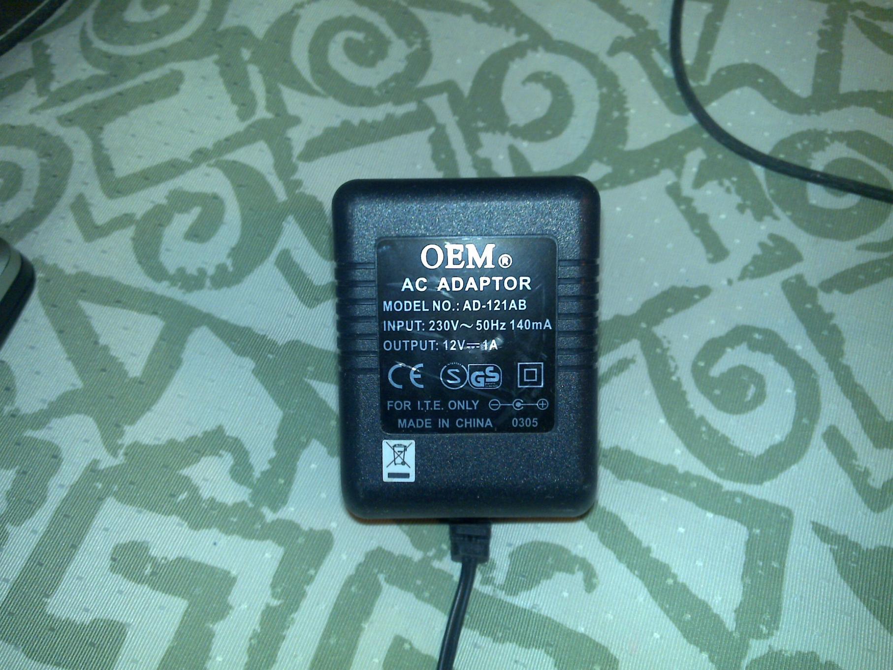

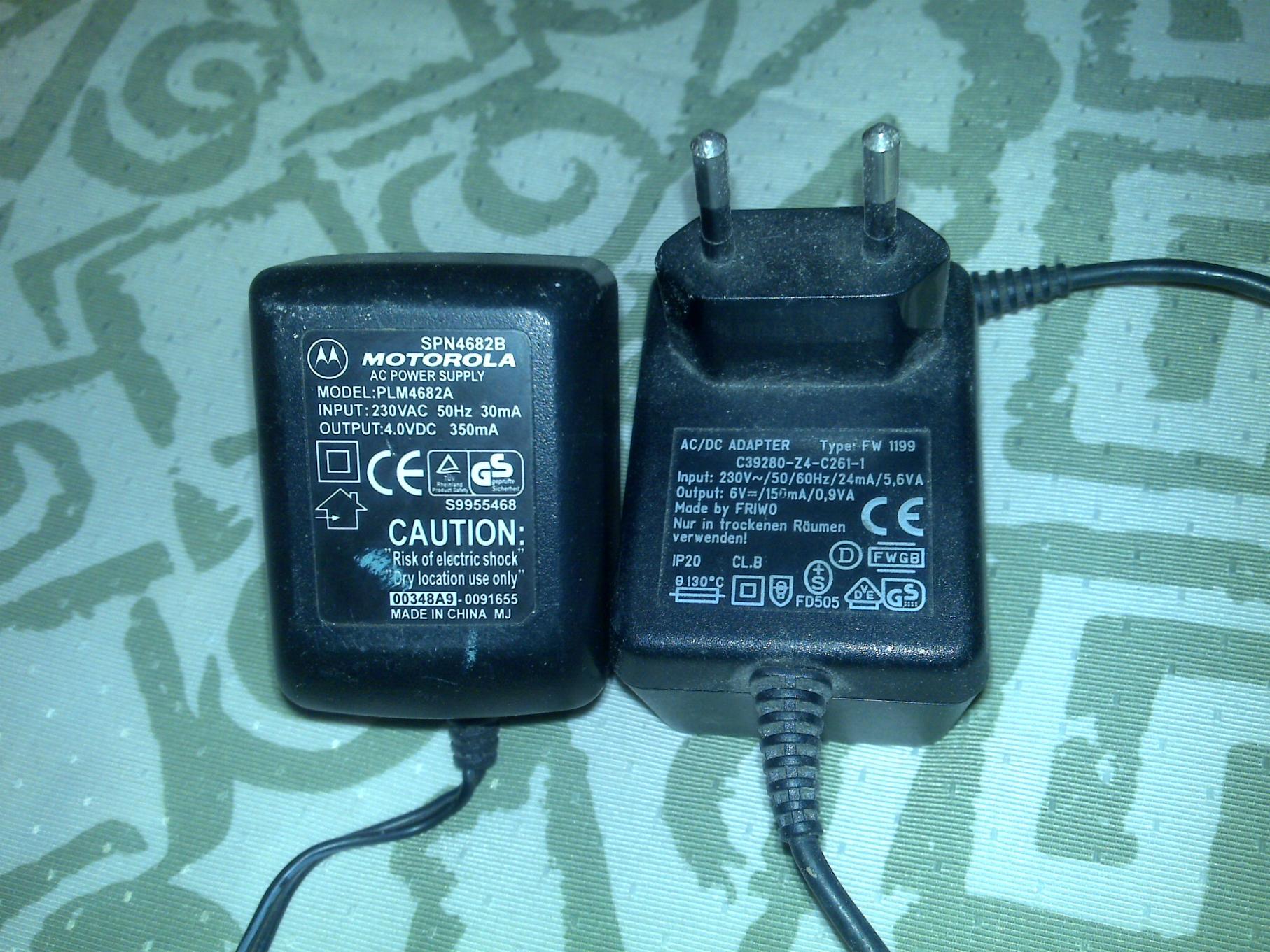

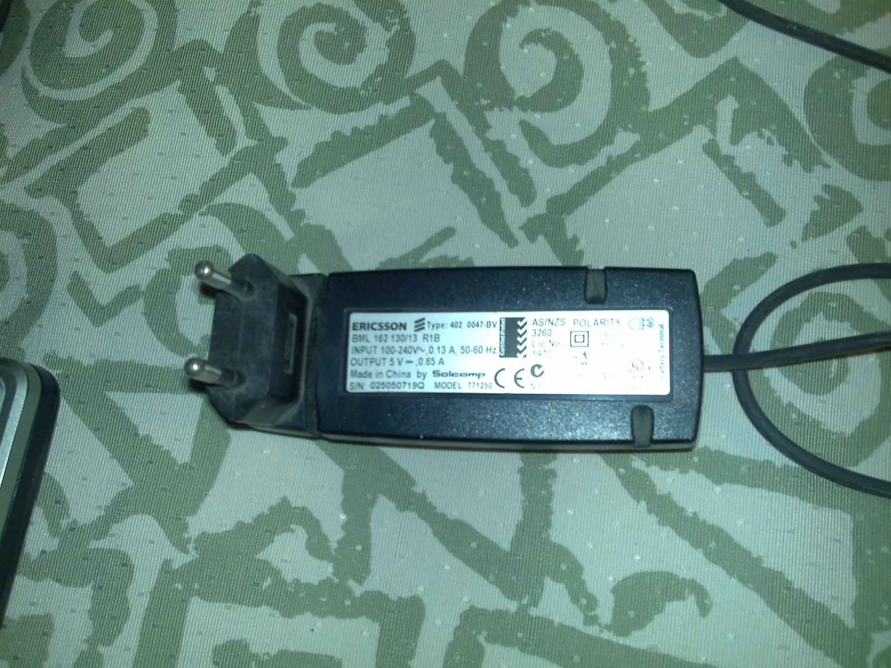

    Comunque ecco quello che ho trovato stasera......

    Tonio vanno bene tutti, in particolare l'ultimo se devi sperimentare per installare led sulla tua bm :biggrin:.
    Dimmi, cosa iniziamo a fare?:lol:
