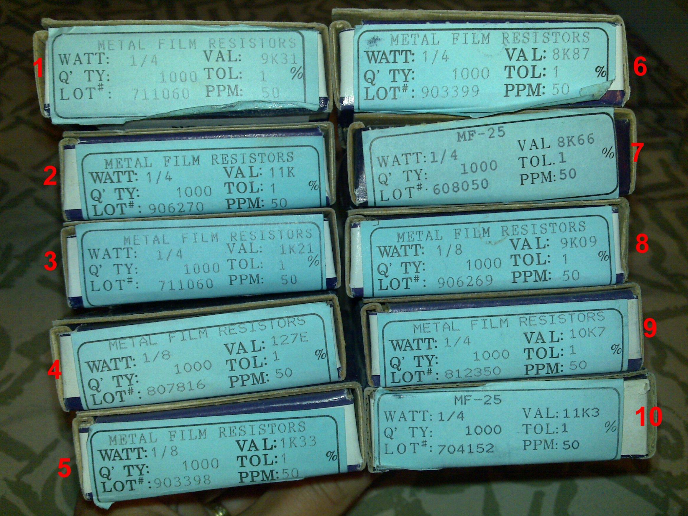

    Stasera ho dato un'occhio alle resistenze che dicevo ieri. Ebbene, ci sono delle etichette dove sicuramente c'è riportato il volore, ma ho qualche dubbio, pertanto ho fatto una foto ed ho guardato i colori. Ecco i colori di ogni scatola, li ho numerati così che poi nella foto sotto tu possa controllare la targhetta!!!!:wink:
    1. bianco-arancio-marr-marr-marr
    2. marr-marr-nero-rosso-marr
    3. marr-arancio-marr-marr-marr
    4. marr-rosso-arg-nero-marr
    5. marr-arancio-arancio-marr-marr
    6. grigio-grigio-viola-mar-marr
    7. grigio-nero-blu-marr-marr
    8. marr-marr-bianco-nero-bianco
    9. marr-nero-viola-ross-marr
    10. marr-marr-rosa-viola-marr
    sperando di aver visto bene i colori, perchè alcuni sono molto simili........](*,)
    :wink:
  11. Peppe 320d
    Peppe 320d
    17.814
    1.447
    4 Novembre 2007
    Milazzo
    1.789.952
    E46 320d sedan restyling
    Bene, ora è tutto più che chiaro.
    Tutte le resistenze sono a film metallico, tolleranza 1%, potenza 0,125Watt, deriva termica 50ppm/°C
    I valori:
    1. 9'310 ohm
    2. 11'000 ohm
    3. 1'210 ohm Sicuramente hai visto i colori in modo non corretto, dovrebbe essere marrone-rosso-marrone-marrone-marrone
    4. 127 ohm Sicuramente hai visto i colori in modo non corretto,dovrebbe essere marrone-rosso-viola-nero-marrone
    5. 1'330 ohm
    6. 8'870 ohm
    7. 8'660 ohm Sicuramente hai visto i colori in modo non corretto, dovrebbe essere grigio-blu-blu-marrone-marrone
    8. 9'090 ohm Hai letto i colori al rovescio :mrgreen: la sequenza giusta è bianco-nero-bianco-marrone-marrone
    9. 10'700 ohm
    10. 11'300 ohm Sicuramente hai visto i colori in modo non corretto, dovrebbe essere marrone-marrone-arancione-rosso-marrone
  12. Tonio330cd
    Tonio330cd Presidente Onorario BMW
    7.915
    351
    1 Aprile 2005
    45.441
    330cd E46
    Perfetto, almeno adesso sò come si leggono stè targhette!!!!#-o:lol:
    Era più semplice del previsto, però non mi spiegato i numeri dopo la K delle migliaia.........8-[ Beata ignoranza!!!!!:mrgreen:
    Grazie Pè!!!!!:wink:
