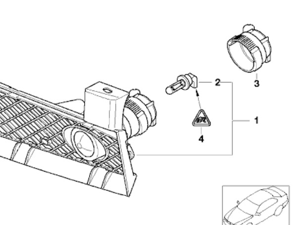

    Queste le avevo prese come alternativa e ho già fatto una prova col led da 1W e posso assicurare che il risultato è davvero poco piacevole.
    Per quanto riguarda gli altri non saprei sinceramente.
    A dir il vero volevo montare come hai fatto tu quelli allo Xeno ma il mio problema è chè le lampadine ancora non le ho trovate per il mio caso specifico in quanto monto questo tipo di fendi http://www.realoem.com/bmw/showparts.do?model=AT51&mospid=47649&btnr=63_0756&hg=63&fg=15

    Ti spiego Peppe: io monto lapadine tipo queste http://cgi.ebay.it/LAMPADE-H3-100-W...5|66:2|65:12|39:1|240:1317|301:0|293:1|294:50 il tappo che vedi nell'ETK per me è indispensabile per la chiusura del portalampada. Mi pare (scusa la mia ignoranza) che non ci siano lampade che si adattino al mio caso specifico. Correggimi se sbaglio...

    Allora, tu monti questi tipo di lampade:
    [​IMG] [​IMG]
    Dammi conferma che la lampada è collegata elettricamente al coperchio.
    Quest'ultimo, di conseguenza, è provvisto del connettore per allacciarsi all'impianto elettrico dell'auto.

    Niente di più semplice, acquista i due coperchi (circa 7 euri cad.) e li modifichi.:-k:wink:

    Avevo pensato anch'io a questo, ma sò per certo che bmw vende il fendinebbia completo anche di griglia...
    Dove li trovo a quel prezzo Peppe? Su e bay mi sembra che non ci siano nemmeno...#-o

    Assolutamente no :mrgreen::mrgreen: grazie a Dio per le nostre bm possiamo ordinare anche una vite singola o qualsiasi minuteria, basta trovare il codice.
    Ordinali su MBMW.it o vai in conce e chiedi specificatamente n°2 art. cod. 63176918125.
    Su MBMW costano precisamente 7.37 euri, in conce sugli 8.85

    Per le lampade vanno bene le H4Lo della xenonlamp? O hanno l'attacco differente?

    Per le lampade devi prendere necessariamente le H3, le H4Low sono molto differenti a livello di aggancio meccanico.
    PS se non vuoi montare le centraline dietro il paraurti ma nel vano motore ricordati di acquistare le prolunghe per alta tensione :wink:
