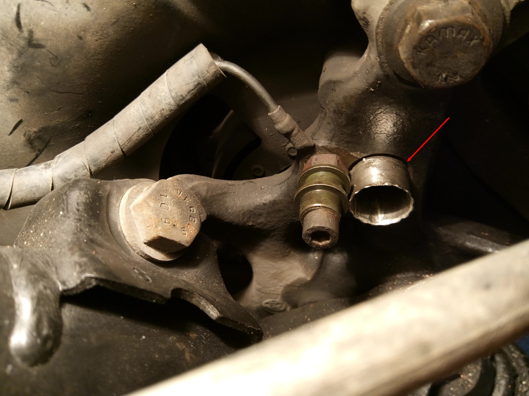

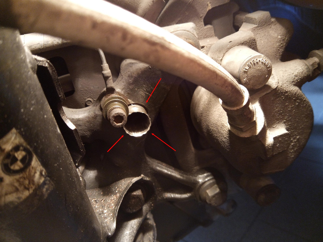

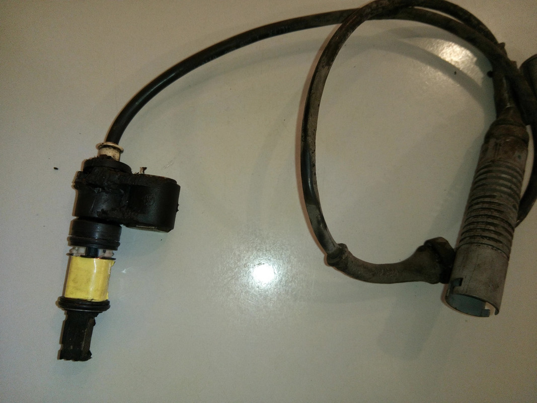

    Ho un problema col sensore... ho tolto il vecchio dannandomi... come han detto altri smontato pinze e disco pero' sono riuscito ad estrarlo senza smontare il mozzo. Picchiettando con martello e cacciavite dall'esterno verso l'interno il sensore pian piano si e' sfilato, danneggiandosi ma senza rompersi. E' ben tosto quello originale.
    Il problema e' venuto dopo... quello acquistato non e' conforme. Eppure lo danno per il mio modello ed anche cercando su real OEM con il part number trovo le foto che corrispondono a quello nuovo comperato da me. Real oem mi dice: 34521163027
    Il mio e' fatto in modo diverso, allego foto. Praticamente quelli che si trovano in giro sono chiusi in una plastica tutto attorno. Il mio ha 2 oring per entrare direttamente in un tubolare in materiale ferroso (immagino acciaio). Gli oring fanno da denuta perche' non entri acqua, sporco etc e lo tengono fermo, sotto la parte gialla c'e' l'indotto protetto. Poi la vite di tenuta fa il resto. Ho provato ad inserire ugualmente quello nuovo anche raschiando un po' la plastica ma c'e' stato nulla da fare... si e' pure spaccato dentro per rimuoverlo ed ho dannato un'ora in piu per estrarlo. Quello nuovo era in una plastica pressofusa non apribile.
    Il bello e' che non capisco di che pezzo si tratta e perche' non lo trovo fatto cosi'. Sembra quasi che le altre bmw non abbiano quel tondino in metallo su cui va inserito dentro.
    A qualcuno e' capitato?

    Questo dubbio me lo sono posto e me lo sto ponendo tutt'ora perche' effettivamente non trovo corrispondenze con quel codice e quel modello. Pero' cacchiarola eppure ci abbiam smadonnato per bene per toglierlo e tirarlo e non si e' mosso... se quel tondino e' cosi' immorsato e' una bella gatta da pelare oltre al sensore difficoltoso da estrarre. Potrebbe essere che abbiano cambiato la struttura del sensore da acciaio a plastica per evitare che si inchiodi in quel modo nel tempo?
    Cmq non posso mettermi a tironare con la pinza e rischiare di rovinare il tondino se poi in realta' quello rimarra' al suo posto. Faro' un giro in bmw ufficiale con il pezzo in mano e chiedero' ai ricambi e vediamo cosa mi dicono. Se mi dicono e confermano che il tondino va tolto dovro' tirare altre madonnine..... per ora meglio non causare guai costosi poi da sistemare. Poi vi aggiorno appena ne vengo a capo, potrebbe venire utile anche ad altri.

    Ho rismontato e fatto un paio di foto del pezzo di cui parlo. Se va tolto non credo sia avvitato... immagino si sia ossidato e bloccato dentro....

    A forza di cercare ho trovato qualcosa su un sito straniero che spiega come pulire i sensori e si vedo com'e' fatto il sensore che sembrerebbe come il mio originale cioe' con l'involucro in acciaio. Secondo me li hanno poi cambiati con quelli in plastica per evitare il grippaggio delle 2 parti in ferro. Qui le foto dove si vede nella sua interezza una volta estratto: http://forum.e46fanatics.com/showthread.php?t=697551
    Dunque sono a chiedervi consiglio: e adesso come lo tolgo quel tubolare rimasto innestato nel montante?
    Perche' se lo stringo con una pinza sia mai che si piega, si accartoccia e non si sblocca ma anzi si rompe e addio possibilita' di prenderlo e farlo uscire.
    Ruotare... non ruota. O almeno gli e' stato dato tanto WD e si e' tentato in tutti i modi di farlo girare ma nulla. Si e' solo riusciti a togliere il pezzo elettronico che c'era dentro.
    Magari scaldandolo con pistola termica? Arriva a 600gradi magari portarla a 300 e provare scaldarlo bene e poi tentare di smuoverlo?
    Idee?
    Non ho la chiave apposito per smontare ed accedere dal mozzo per cui dovrei tentare da farlo dal di dietro al disco.
