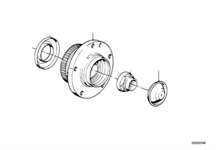

    http://Sensore ABS VA Di Bmw 3 + Z3 E36 Sinistro / Destro si ma se si rompe dentro ? poi per tirare fuori i cocci ? dall'immagine del ricambio si vede una specie di spinotto interno ...comunque appena ho una 1/2 giornata di tempo libero ci do dentro di nuovo con svitol mazzetta e pappagallo

    Comunque caro Machepalle l'ho tolto il disco e anche il coprimozzo ma non si può fare come dici dall'interno !!
  13. makepalle2002
    3.852
    262
    17 Marzo 2007
    55.106.019
    320i cabrio E36
    allora mi sa che devi togliere anche questo
    si vede la ruota fonica, quindi il sensore dev'essere per forza lì sotto
