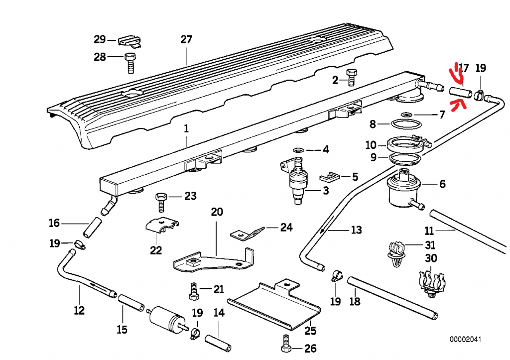

    La macchina dopo questo problema è sta abbandonata per 1 anno l'abbiamo Rispesa a Maggio per partecipare a un Gimkana.. aveva sempre lo stesso problema e ho pubblicato un altro video ma nessuno ha capito qual'era il problema.
    Ultima modifica di un moderatore: 18 Settembre 2014
  13. Djspina
    Djspina Aspirante Pilota
    9
    8 Gennaio 2013
    bmw 325i e36
    Ionel non so se ti è arrivata l'email ma forse no perchè non le so inviare in questo forum. ti ho risposto cosi
    scusami che ti disturbo voglio chiederti un consiglio ,,anche la mia auto una bmw 320i del 92 coupe ,,quando lo comprata la macchina andava pero faceva come nel tuo video scopietava ,,come uno sparo lo portata dal meccanico e mi ha detto che un cilindro non funziona ,, mi ha fatto cambiare le bobine ,la centralina ma niente da fare anzi adesso la machina non parte ,,e nessun meccanico non sa dirmi che cosa ha ,,, il tuo anuncio mi ha incuriosito ,,tu cosa mi consigli ,,,mi spiego quando provo avviamento il motorino giro pero la macchina invecce di acendersi lei fa solo scopio ,,come se fosse uno sparo ma non parte ,,,tu cosa mi consigli
    Io posso parlare con il meccanico che mi ha aggiustato l'auto eventualmente ci possiamo sentire telefonicamente o via facebook oppure email.
    A me dicevano anche che la macchina aveva un pistone bloccato ed era questo il motivo dello scoppio ho cambiato anche il sensore dell'albero a camme e il sensore di giri,Il pistone non funzionava perchè non arrivava la benzina ma dopo aver chiuso il tubo la macchina andava a 100% Nei primi tentativi di riparazione per trovare il problema la macchina non si voleva accendere ma se tenevamo l'acceleratore tutto infondo si accendeva ma i 1.500Giri non li superava e scoppiettava.
