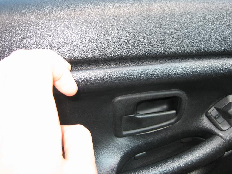

    Lo sportellino "storto" e' un difetto che le E36 hanno sempre avuto fin dalla nascita.
    La mia lo ha sempre avuto
    Riguardo ai pannelli che si scollano eccoti i miei:
