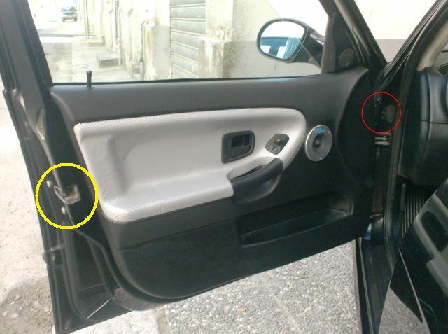

    Bat, io ho questo problema.... legato sempre alla serratura...... Prima appena acquistata riuscivo a chiudere con la chiave tuttte le serrature sia dal lato guida, sia dal passeggero e anche dal baule. Ma da un po' di tempo devo spingere in dentro lo sportello guida per chiudere tutte le serrature..... quindi implica che dal bagagliaio si chiude singolarmente come anche dallo sportello passeggero. Inzomma.... ho la centralizzata in chiusura e apertura solo dal lato guida..... Un altro dato. La luce di cortesia, se impostato il tasto al centro (accensione all'apertura sportelli) rimane accesa.....
    Quale contatto dovrei guardare? Perchè la "non chiusura" dal passeggero o dal baule dipende proprio da questo problema dal lato guidatore..... Dico questo perchè quando un mio amico spingeva lo sportello del guidatore riuscivo ad aprire/chiudere da passeggero e baule tutta la centralizzata...

    La tua è berlina giusto? Si dev'essere consumato o fa qualche falso contatto qualche tastino del sensore che rileva lo sportello aperto... sulla berlina si vede subito, sta sul montante anteriore che va a contatto con lo sportello, vicino alle cerniere dello sportello... al baule dietro è ancora più evidente! Prova a premerli con la mano e vedi se si spegne la luce, solo che devi tener presente che c'è il temporizzatore

    Come ha detto blo, hai il sensore della porrta guida ko, segna sempre aperto.
    al limite staccalo, ma meglio, cambialo, anche nuovo costa poco, c'è il tipo nell'incastro della serratura su scocca come quello col pistolino a vista, col telaio verifico, se vuoi:wink:

    Quindi ci dovrebbe essere un bottone sulle cerniere? dove all'incirca? Qui oltre alle cerniere, vedo tubi isolanti che hanno i cavi per vetro e specchietti. Dove dovrei cercare?

    dalla 02 alla e36.

    Nel cerchio rosso

    Quel tubo sopra la giuntura ce l'ho ma non ho trovato bottoni o tasti. Devo rimuovere la copertura in gomma con 2 viti?

    devi guardare dove va ad agganciarsi la serratura (cerchiata in giallo) :wink:

    hai il sensore chiusura porta inglobato nel blocchetto, la mia è del 92 e non ha sensori sul riscontro, ma all'interno della serratura.

    In settimana smonto tutto e vediamo. Spero di non far danni. Ho 2 viti torx sul gancio e uno mi pare dietro al pannello porta
