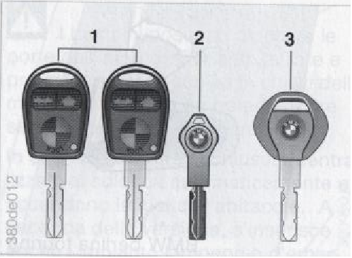

    Ciao, per impianto allarme originale intendi il radiocomando inglobato sulla chiave, questo del N°1:
    oppure il "ciappino" a parte tipo questo?

    Non è originale e non ho mai visto quella chiave.
    L'unico pulsante che c'è, azionava la chiusura centralizzata ed inseriva l'allarme? Strano un pulsante solo.
    Comunque l'unico impianto antifurto originale montato in fabbrica ( l'acronimo tedesco è DWA ) usa la chiave che ti ho fatto vedere prima, il resto sono tutti postmontaggi effettuati dalle concessionarie, anche se marchiati BMW.

    Tornando alla chiave dell'amico la mia ci somiglia molto alla sua.. non e' proprio cosi ma il concetto e' lo stesso e col pulsante in mezzo che attiva solo un mini-led bianco. E la chiave che uso e' originale non una copia. Per me anche la sua potrebbe esser originale. E quel pulsante attiva una lucina non un allarme.

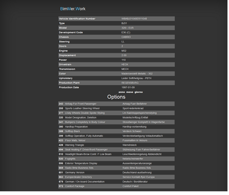

    Pensa che ho fatto i conti tempo fa tramite un Quattroruote di Agosto '97 del costo della mia in origine. La mia è 01 '97.
    Con questi optional arrivavo a 90.000.000 di lire......:-k......azzz.
