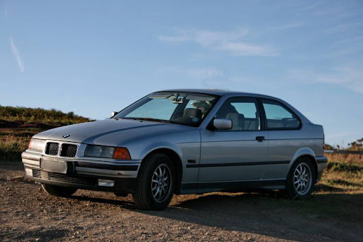

    ecco la foto della mia 18ti Compact del 95, che quest'anno ho portato fino a Mont Saint Michel.[​IMG]
    Devo dire che avevo un po' di paura perchè l'ultima volta che mi ero allontanato dall'Italia la sfiga mi aveva colto a Montpellier dove l'auto aveva iniziato ad andare a 2 cilindri: per farla breve, quasi un mese di fermo perchè il meccanico di là non ne veniva a capo.
    Uno scherzetto che mi è costato circa 2k euro perchè alla fine mi ha cambiato centralina, bobine, cavi, batteria,...
    Evitate commenti: so benissimo che mi ha preso per il collo, ma quando si è lontani da casa e con il problema della lingua non è semplice farsi rispettare.

    Per tornare alla mia domanda, ho capito che non posso montare le gomme invernali 205/65 perchè troppo grandi, ma non posso quindi neppure montare i cerchi in ferro della serie 5 perchè parimenti troppo grandi?
    La foto delle gomme che mi avevano proposto è questa: qualcuno dal copricerchio riconosce se davvero provengono da una serie 5 o se ho qualche speranza di poterli montare?

    il copricerchi è di una serie 3 e36. Per il cerchio, leggi ciò che è stampigliato vicino ai fori di fissaggio: se c'è scritto "e20" provengono da una 5er e e20 sta per ET20; se c'è scritto e47 sn di una 3er...se magari metti una fotina con zoom sul mozzo possiamo provare a leggere da qui...

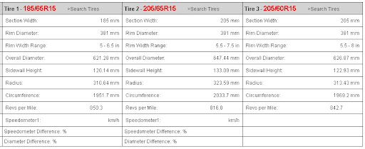

    Ho trovato questo link che permette di valutare le differenza di forma dei pneumatici: l'ultima cosa che non capisco è da dove deriva la grossa differenza di circonferenza a parità si spalla e diametro tra le prime 2.
    http://www.1010tires.com/TireSizeCalculator.asp

    le prime due misure sono molto diverse: tu dici : "a parità di spalla e diametro": ma la spalla è diversa; infatti la dicitura /65 sta ad indicare non l'altezza della spalla ma il rapporto percentuale tra spalla e larghezza dello pneumatico.
    Quindi un pneumatico 185/65 avrà la spalla che è (circa) il 65% per della larghezza nominale 185 (120mm) mentre uno pneumatico 205/65 avrà la spalla che è il 65% di 205 (133mm). Quindi la differenza è sostanziale, più di un cm di raggio e circa 2.5cm di diametro, che si traducono in 7-8cm di differenza di circonferenza di rotolamento
