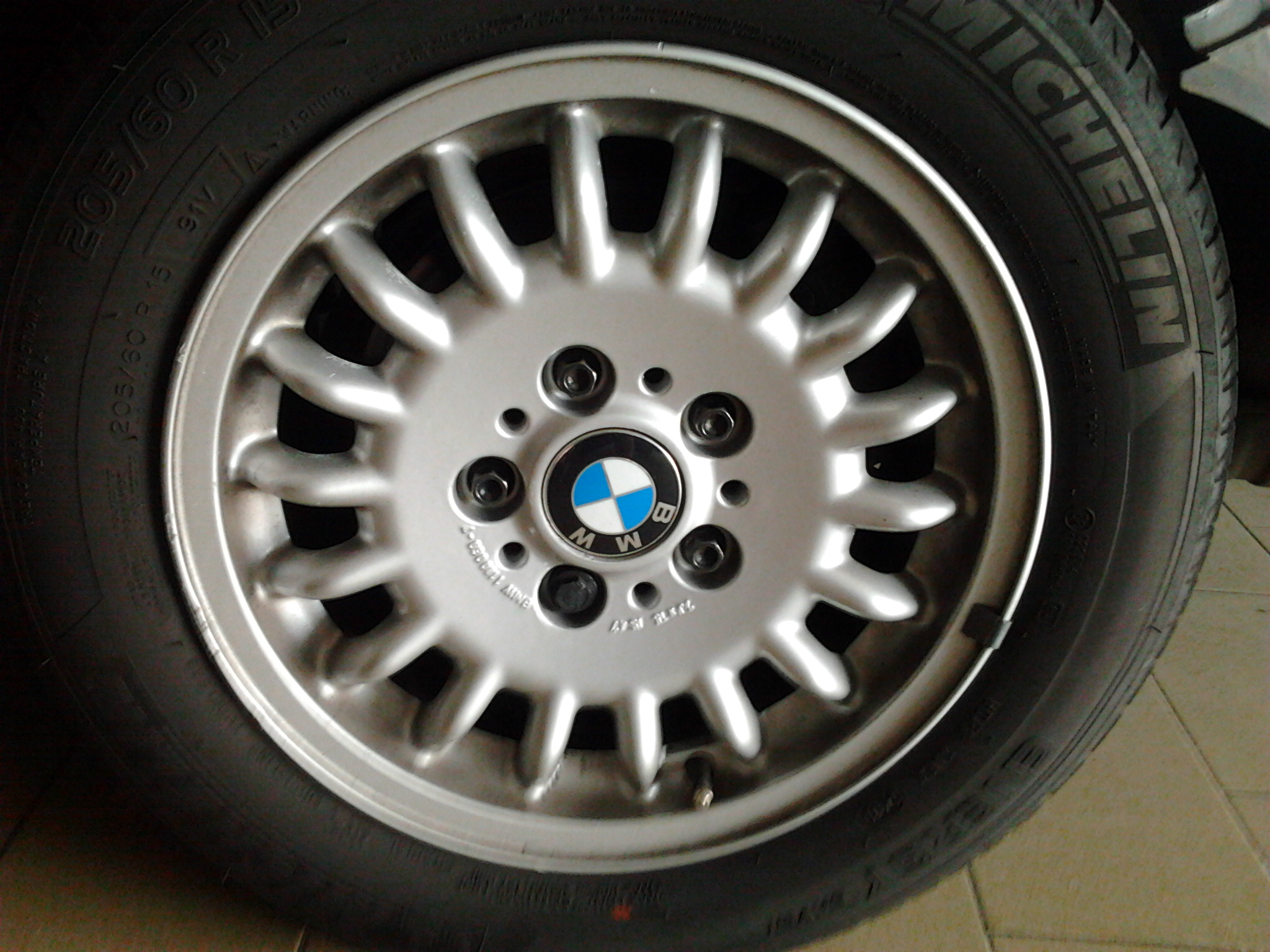

    Premettendo che ho cercato nel forum e non ho trovato niente di quello che mi interessa, chiedevo se per E36 sono adattabili i cerchi in lega di qualche altro modello, non mi interessa se sono troppo scampanati, sempre e solo originali da 16 pollici, in attesa che qualcuno risponda dico grazie in anticipo :) i miei cerchi sono questi e volevo trovare qualcosa di nuovo per questa primavera[​IMG]

    Puoi mettere un pò tutti i cerchi delle varie serie3 dalla E36 alla E90, anche se forse le ultimissime hanno ET un pò troppo basso, non so.
    In parte compatibili anche quelli di Z3 e Z4, sempre parlando di 16"
    NO ai cerchi serie5 e serie7, sporgono.
    Se non sbaglio sul forum se ne parla aaabbbbondantemeeennnnte, prova un pò a cercare, ci sarà sicuramente una discussione apposita sui cerchi.
