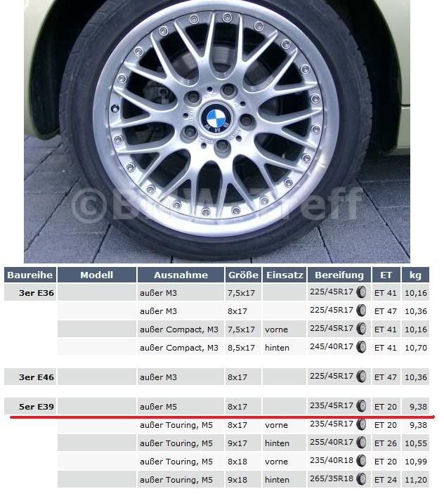

    BBS RS740 Style 42 da 17? sono a canale differenziato (7.5 + 8.5), originali bbs e si trovano a 600 € in ottime condizioni

    canale 8,5 ET37 e distanziali da 10mm dietro mi toccavano parecchio...ho dovuto smontare i distanziali! credo che rischi ancora di più con il 18:-k
    ovviamente sono di parte, ma i CSL sono molto azzeccati sulla E36! però quelli piatti piatti fanno pena...i miei sono 8,5 e si salvano un pochino, ma gli rimane un po l'effetto piattume!](*,)
    beh...non direi!
    una E36 ben tenuta e messa giù non è affatto un catorcio, anzi...la tua col giusto assetto e i giusti cerchi fa la sua figura! oltretutto è un 325, quindi non ha niente da invidiare neppure sotto il cofano...
    detto questo, gli style 5 sono tra i cerchi in assoluto più belli per E36...però hanno ET bassi, e senza ribattere i parafanghi non li monti!:wink:
    PS alla fine che assetto avevi preso?

    forse i distanziali li hai dovuti mettere perchè i cerchi dell'M sono ET41, quindi stanno parecchio in dentro...
    i miei CSL sono made in italy presi su ebay (cercavo proprio oggi il venditore da cui li presi per un amico, ma non l'ho trovato!:sad:). sono 8,5 ET37 se ti interessa...:wink: la marca sinceramente non la ricordo, ma non mi pare WSP!!!
