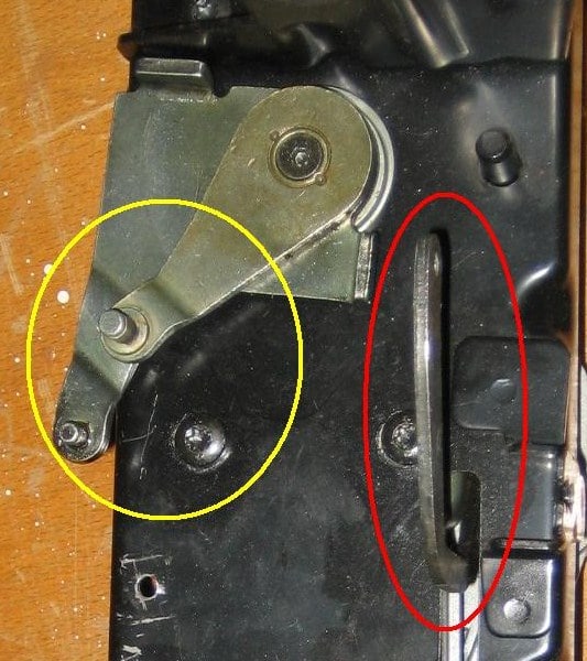

    apri bagagliaio, smonta la copertura a sx (se non l'hai già fatto) e guarda se si è sganciato il motorino.
    prima prova a tirare più che puoi la leva cerchiata di rosso, e riprova ad aprire il coperchio.
    se ancora non va, prendi un qualcosa e spingi un pò le leve cerchiate di giallo; basta poco, giusto che si smuovano, così dovrebbe aprirsi.

    Ho rimosso i pannelli nel baule e ho visto dove terminano i cavi di acciaio che si azionano tirando la cordicella rossa.
    Ho provato a tirarli manualmente e muovere l'asta collegata, come da tua foto. Nulla, il mio problema rimane sempre il coperchio che non riesco ad alzare.
    Ma viene sboccata la serratura? i cavi sono due e raggiungono i motori, l'apertura della serratura come viene indotta?
    E' possibile accedere alla serratura dal baule?
    Per quale motivo potrebbe non sganciare la mia serratura? Non mi ha mai dato problema la serratura capote in passato.
    Riguardando la tua foto mi viene il dubbio di non aver agito su quella che hai cerchiato in giallo. Quello è proprio il cavo che controlla la serratura? Ho smanettato sui due motori, se quello e' il cavo che va alla serratura potrebbe essere la soluzione

    alla leva cerchiata rosso, arriva il cavo collegato alla leva sotto il sedile.
    alle leve cerchiate giallo, una è collegata al braccio che solleva il coperchio e l'altra è collegata a due cavi che tengono in tensione due ganci che bloccano il coperchio.
    io ho detto di tirare la leva cerchiata rosso, perchè potrebbe essere che il motorino non si sia sganciato del tutto, e di conseguenza, tiene ancora bloccato le altre due leve.
    se provi a tirarla, vedi che ad un certo punto si blocca; tirala ancora e il motorino si sgancia del tutto.
    se dopo questo, non riesci ad aprire ancora, allora devi provare a spingere le leve cerchiate giallo.
    devi spingerle verso l'abitacolo, non tirarle.

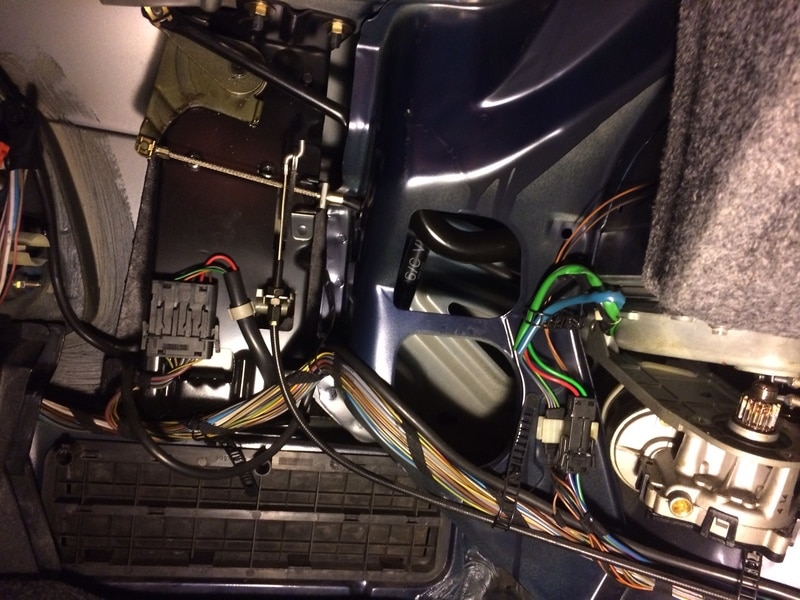

    /Users/MRZ/Desktop/IMG_1469.JPG
    Ho provare a fare come mi hai detto, le leve cerchiate di giallo non riesco a spingerle di un mm. Si muoveva tutta la macchina ma loro niente
    Se svito il rivetto che tiene il cavo di acciaio in teoria dovrei ottenere lo stesso effetto che se si spingesse verso l'abitacolo la leva. Potrebbe essere un idea?
    Ti ho postato la foto che immortala la scena: sulla Dx il motore capote completamente sganciato, mentre a Sx ci sono le famose leve che non riesco a muovere.
    La posizione delle leve e' naturale o si e' sfasato qualcosa?
    La cappelliera capote resta sembra bloccata, ho anche provato a spingere le leve gialle facendomi aiutare da una seconda persona che teneva la capote sollevata dalla cappelliera, niente da fare

    la foto non si vede.
    ma prima di giocare con quelle, hai provato a tirare l'altra?
    a parte il fatto che è dura aprire il coperchio spingendo sulle leve, ma almeno un pò avresti dovuto riuscire a smuoverle.
    sì, puoi provare a sganciare i cavi, ma se l'altra leva è bloccata, non serve a niente.
    per me è il motorino che non si è sganciato bene, e blocca tutto; altre cose che possono bloccare il coperchio non ce ne sono.
    comunque, se provi a togliere i cavi, a quel punto sgancia anche il braccetto dell'altra leva, così sblocchi tutto il coperchio, e sei a posto.

    Sì l'ho tirata (quella cerchiata di rosso) lo avevo già fatto, quella è molto scorrevole, la abbassi con un dito, arriva fino alla sua fine corsa.
    Il motore capote si vede bene ed è evidente che e' staccato.
    Come faccio a capire se il motore pannello e' staccato? quello è dietro il pannello nero.
    Provando a tirare con la mano il pannello copri capote da sopra (con il retro della capota alzato in posizione verticale) non si muove di un mm, probabile sia ancora inserita la serratura.
    Come faccio a farti vedere la foto?

    Questa volta spero la foto sia visibile
    Vedi qualcosa riconducibile al mia problema di non riuscire ad aprire il pannello?
    Ho provato a spingere in avanti (verso il volante per intenderci) la piastra a mezza luna color bronzo in alto a SX, per far avanzare i 2 cavi di acciaio ma non si sposta, ho provato facendo leva con un tubo, ho spostato tutta la macchina ma non i cavi
    Grazie
  19. makepalle2002
    3.852
    262
    17 Marzo 2007
    55.106.019
    320i cabrio E36
    la posizione delle leve è giusta.
    quale hai provato a spostare, quella che tiene i cavi?
    fai una cosa......togli il fermo e stacca il braccetto nero.
    a quel punto, se la leva è ancora bloccata, vuol dire che il motorino non si è sganciato.
    se invece si muove, allora il problema è nel leveraggio del coperchio.....anche se mi sembra alquanto improbabile.

    Scusami per i giorni di silenzio ma non riuscivo a collegarmi al sito.
    Sono riuscito a farcela (almeno a sbloccare i motori e movimentare A MANO la capote)
    L'intoppo era nel motore che aziona il pannello nero, quello non visibile dietro al lamiera nera.
    Prima di svitare i rivetti dei cavi ho provato ad applicare una forza sovraumana sulla leva, tanto che quando ho avvertito un movimento ho pensato avessi rotto qualcosa...
    Fortunatamente, invece non si e' rotto nulla, almeno non più di quanto già non ci sia :) /emoticons/smile@2x.png 2x" width="20" height="20" />
    Adesso posso aprire e chiudere la capote a mano, oggi o domani provero' ad effettuare la procedura di ripristino descritta da Patone86
