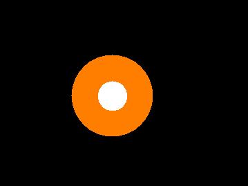

  19. makepalle2002
    3.852
    262
    17 Marzo 2007
    55.106.019
    320i cabrio E36
    l'immagine sotto, riporta com'è fatto il fondino dell'E36, sotto le lancette; il nero è il fondino stesso, la parte arancio, è la pellicola che filtra la luce della lampadina dando il color ambra, e il cerchietto bianco è il buco per la lancetta.
    visto che la luce la fanno 3 lampadine, l'unica cosa possibile è sostituire la parte di arancio, con una pellicola rossa, ma che sia un rosso scuro, perchè con la luce giallognola, c'è il rischio che il risultato sia arancione.
    volendo potresti sostituire le lampadine normali con quelle a led bianchi, così avresti la numerazione più chiara, e con la pellicola rossa sotto le lancette, il risultato dovrebbe essere garantito.
