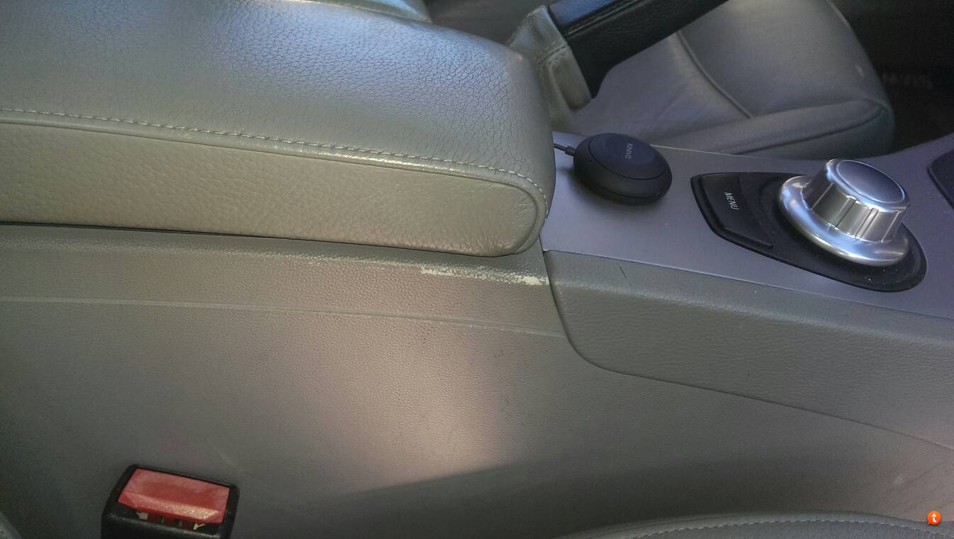

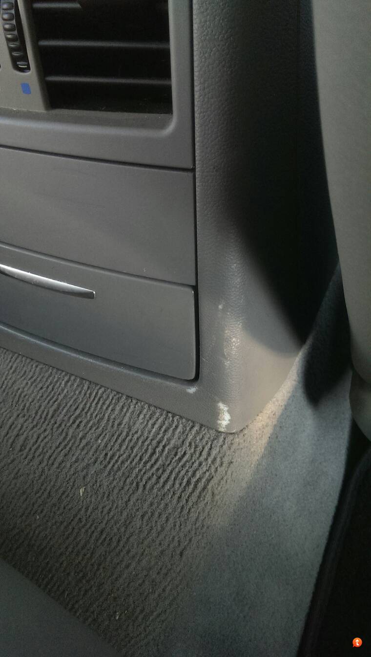

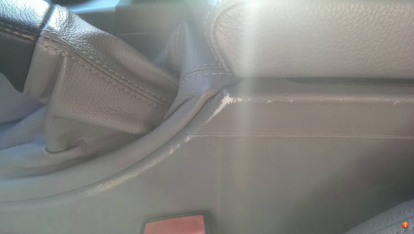

    Ciao a tutti,
    Da qualche mese ho notato che mi sia stanno scolorendo le plastiche degli interni. Il grigio viene via ed appare la plastica sotto.
    Credo sIa un problema abbastanza comune, ma non ho trovato nessuna soluzione cercando nel forum.
    Mi fareste qualche consiglio per mettere a posto il mio gioiellino :):)

    Con un pastello o pennarello??? Ciao a tutti.

    Ti dico la verità... Ci ho pensato, ma poi se si vede la differenza di colore (e si vedrà sicuramente) è meglio averlo spellato che ritoccato a pennarello :P /emoticons/tongue@2x.png 2x" width="20" height="20" />

    Mi che altro mi sembra usura quella.

    E certo che è usura, ma che c'entra?

    Cmq si, è usurato perché a volte sono costretto ad entrare in macchina dal lato passeggero. Quindi struscio con la gamba su i due lati del poggiabraccio :mad:
    Non si può fare niente? :( /emoticons/sad@2x.png 2x" width="20" height="20" />:(

    Personalmente, l'unica soluzione è fare un ritocco. Il ritocco fatto (bene) anche con un colore non perfettamente identico passerà sicuramente più inossrevato di com'è ora.

    Cambiare tutto il tunnel??
    se ne trovi uno usato del tuo colore non dovrebbe costare moltissimo

    Salve mi sono iscritto da poco al forum BMW. Comunque la mia risposta anche se tardi e questa: smontare il tunnel togliere tutta la pellicina che va via con un po di diluente, portarlo tutto a plastica (ovviamente il pezzo anteriore e pelle quello non toccare). porta il tunnel da un colorificio e fatti fare il colore che vuoi.
    Io ho fatto questo con la mia E91 con tunnel beige.
