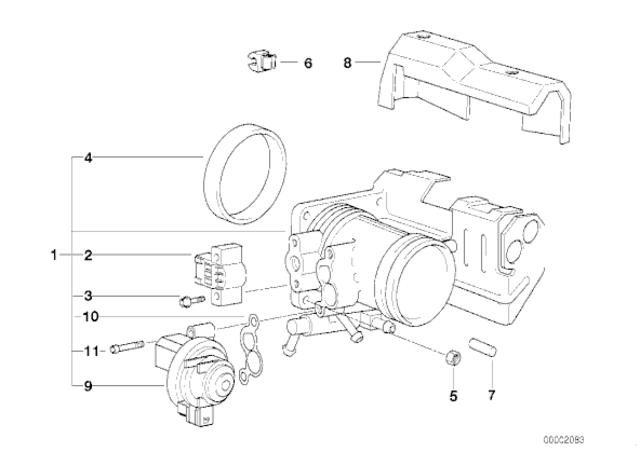

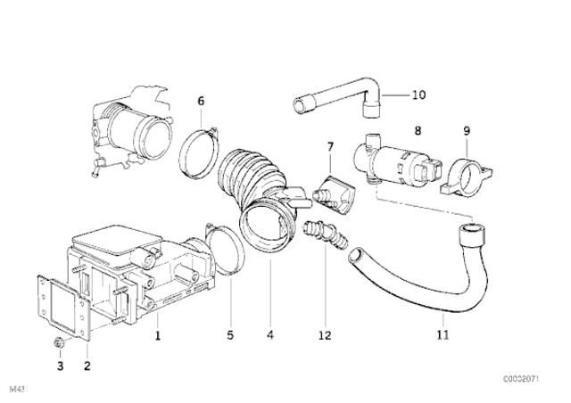

    valido per motore m43b18
    30 minuti di lavoro.
    Abbiamo smontato tutto il corpo farfallato tolto le spine della valvola reg minimo era incrostato, talmente tanto che la luce di 1/100 che ci deve essere non c'era più.
    in allgato componente in questione.
    sostituito poi il condotto immissione aria dopo debimetro di gomma(36 euro) parte 4.
    Ha recuperato 15 anni, quando l'ho presa non era così stabile.
    Consiglio sostituzione guarnizioni interessate allo smontaggio (parte 4 e 10 della 2° immagine).
    Anche consumi calati.
    Consiglio di farlo a tutti...sul 528i sarà più dura chi ha un post da segnalarmi?
