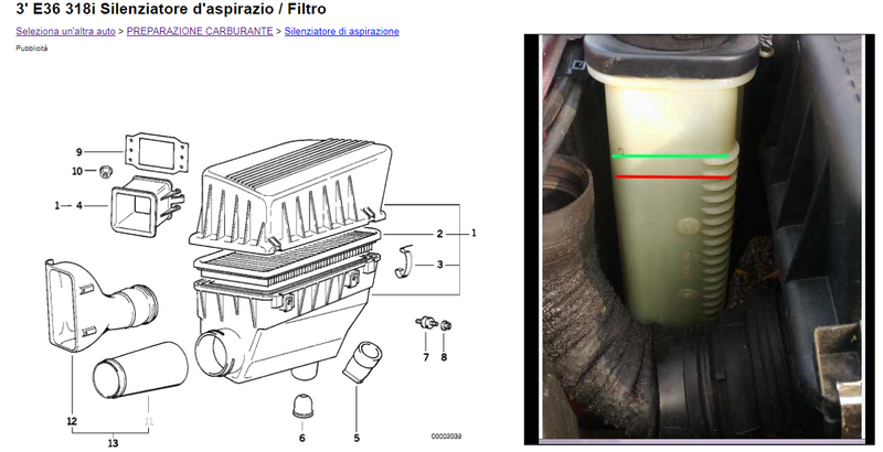

    Prendendo spunto dall'altra discussione ti faccio notare una cosa:
    Il tubo che aspira aria e la invia al filtro non dovrebbe essere posizionato in quel modo, bensì dovrebbe aspirare dall' esterno da una presa di fianco al radiatore.
    Mi sa che messo così, con le turbolenze che ci sono nel vano motore non aspira aria a sufficenza.
    Guarda lo schema di Realoem e vedi se ti manca qualcosa.

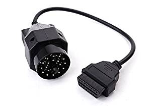

    la diagnosi la devo per forza fare in bmw o posso andare in un officina "ben attrezzata?"
  11. Gabriele68
    Gabriele68 Primo Pilota
    1,067
    351
    Mar 16, 2015
    Parco Naturale del fiume Sile
    620,789
    EX E36 cabrio 320i
    In un centro Bosch oppure da un elettrauto o meccanico che possieda l'attacco tondo per la tua BMW.
