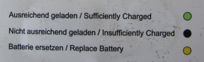

    Devo cambiarlo? :confused2
    Qui si vede il sistema di fissaggio
    Replace Battery (giallo?) ho guardato dentro nello spioncino ma non si vede niente :-s

    No non devi cambiarlo, era in tono ironico.:biggrin:
    No non devi scuoterla.
    Vedi che oltre al giallo, più in alto c'è pure il nero e forse il verde.
    Togli l'etichetta e controlla.
    Non avevi detto che si vede nero?

    Potrebbe essere. Se sa con certezza che e' completamente carica e l'occhiettino non e' verde come quello di una triglia alla Coop, visto che e' vecchietta, potrebbe essere questo caso:

    Sì, nero, nel senso che non si vede nulla. E' buio dentro
    L'etichetta non si toglie, ho provato, strappa via tutto quello che c'è sotto

    in linea con il punto nero intravedo la scritta "charged" ma il resto é nascosto.
