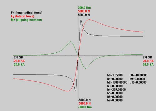

    ho trovato questo articoletto, non so se risponde al quesito:
    Allora, credo che tu intenda con "deriva" l'angolo di deriva, giusto? Ossia l'angolo formatosi sottraendo all'angolo di sterzo l'angolo del vettore velocità. Correggimi se sbaglio.
    Se fosse cosi la deriva è un fenomeno naturale, ovvia per avere delle Ty devi avere un certo angolo di deriva, perche la formula della Ty è = Cy*a (angolo deriva).
    Cy è la rigidezza di deriva ed è il coefficiente angolare di questa legge:
    Che mette in relazione la forza laterale Ty con l'angolo di deriva.
    Essendo la Cy strettamente correlata alla rigidezza per unità di lunghezza dell'impronta di contatto (tipicamente battistrada + parte di carcassa, prova a cercare brusch model) direi che più il fianco è basso e rigido piu Cy sarà elevato, quindi per a minori avrai Ty maggiori (curva nera vs curva rossa per capirci).
    Sempre per un discorso di rigidezza, la pressione di gonfiaggio influisce sul Cy, infatti uno pneumatico piu sgonfio, sarà meno rigido, con consenguente <Cy (curva rossa).
    Uno pneumatico con Cy maggiore è piu sportivo poichè piu diretto, ma non ti permette di capire bene il limite, perchè superato l'a max si entra in una zona di instabilità, uno pneumatico con Cy maggiore infonde all'utente una maggior prudenza data dagli slittamenti maggiori prima del sopraggiungere del limite, ecco perchè su auto sportive si hanno pneumatici ultrabassi e viceversa sulle utilitarie [​IMG]
